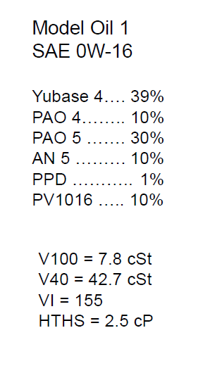

Может кому-то будет интересно, нашел оригинальную рецептуру масел 0W-16 на пакете для ультра-маловязких масел Lubrizol PV1016, отвечающим требованиям API SN:

PV1016 рецептура на группе III Plus. RRAVENOL Extra Fuel Economy EFE SAE 0W-16 на группе 4 с добавлением группы 5, но технология LZ совместно с одни из ОЕМов.
Хотя веры ей особой нет, как видим эта рецептура не на группе 3+ изначально, а микс ПАО и Yubase в равном количестве + 10% AN. Так что вполне возможно, что именно эта рецептура и у Равенола. Но тогда возникает вопрос, где AN? На спектре у Равенола их не видно  :unknw:

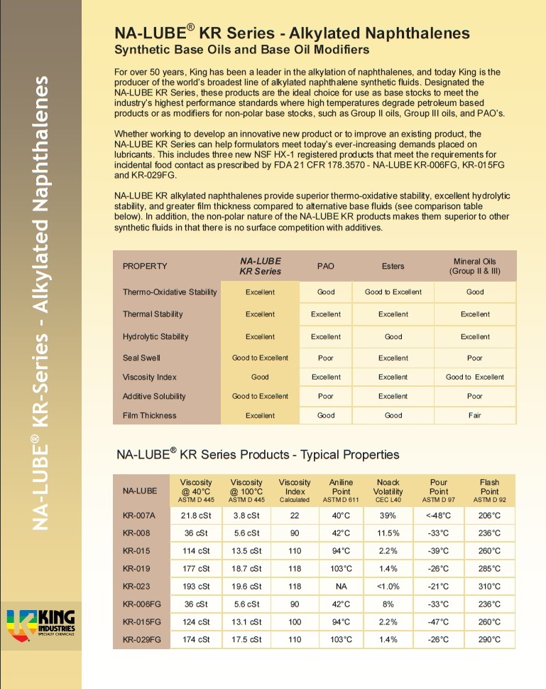

Возможно, они используют не Мобиловские нафталины просто, и не MAN (monoalkylnaphthalene), а DAN (dialkylnaphthalene), например вот от этого производителя:
На спектре они будут выглядеть по-другому, не так как Мобиловские.

Я бы не был так категоричен, все-таки мы научились определять только Synesstic AN от Mobil, которые, судя по всему, являются представителями MAN. Уверен, есть и другие виды AN вида DAN, применяемые в моторных маслах (одного из возможных производителей я выше указал). И они на спектре будут выглядеть по-другому ;)
