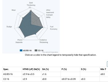

Что и где вы не увидели? На рисунке в сравнении С5 и А5 АСЕА 2016. Рядом таблица основных требований к ним - HTHS, зольность, фосфор, сера, щелочное.

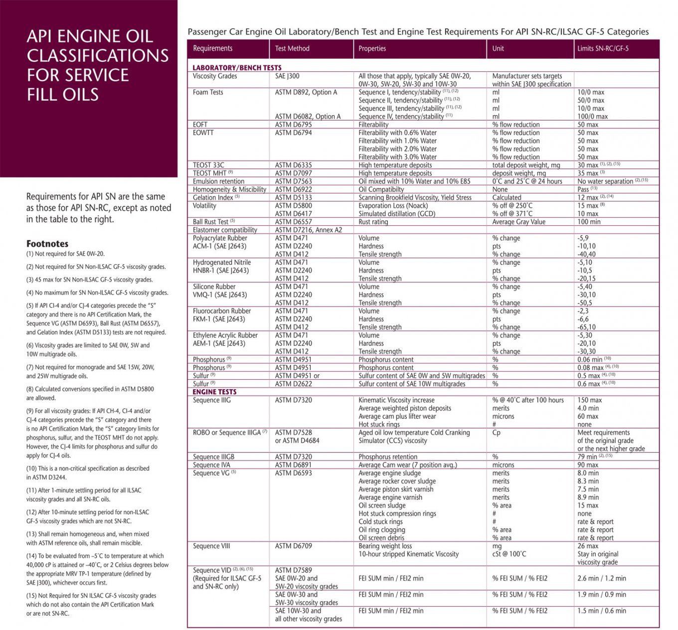

Про API SN ILSAC GF-5 вот табличка основных требованийи:
Самое главное требование - ограничение фосфора (от 600 до 800)
