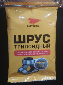

Cмазка VMPauto "ШРУС триподный"
У питерского производителя розничных смазок VMPAuto появился новый продукт - смазка "МС-ШРУС триподный". В аннотации к смазке написаны правильные такие вещи про то,что и температура может в триподах со стороны КПП возрастать до 160 С,что нельзя в триподах использовать смазки с твердыми добавками..Это все правильно...Правильно,что и консистенцию выбрали 1...Правда, есть несколько вопросов:1.Смазка не снабжена техническим описанием с указанием результатов тестирования- ну то есть вообще! Их нет! То есть мне предлагается поверить на слово не слишком мягко говоря "брэндовому" производителю афтермаркетных продуктов и заложить эту непонятную смазку в свой дорогостоящий (особенно сейчас) ШРУС производства NTN...И думаете я на это пойду? Конечно,нет. Это первое. ...2.Я прекрасно понимаю,что для выдерживания длительных 150 С ( со 160 С они слегка перестарались),загуститель у смазки должен быть - Li complex/Polyurea/Ca sulfonate ( бентонитовую глину я не рассматриваю - так как ни одной смазки для ШРУСов с таким загустителем не видел и не слышал)..С поликарбамидом в России смазки не встречаются вобще, c Ca sulphonate - стали попадаться только у гигантов отечественного рынка, а смазки с литиевым комплексом у того же VMPAuto есть,но верхняя температурная граница у них слабенькая - 120 С...Вопрос - какой же загуститель использован в новой смазке ? Какая температурная граница по минусу и по плюсу...Где тесты смазок? Для отечественных условий даже производители дешевых минеральных смазок для ШРУСа утруждают себя приведением теста Flow pressure DIN 51805 at -35 C (смотрим смазку для ШРУСА от Адольфа Вюрта)...Нужны и другие тесты (тест по ЧШМ и Тимкену тоже кстати не помешает для розничной смазки - все-таки VMPAuto - это не Optimol или Fuchs).Это второе..3.На тюбике со смазкой внизу мелким шрифтом указаны смазки-аналоги,которым соотвествует новая смазка "МС ШРУС триподный" - первой там указана "правильная" триподная смазка от ВАГена,а вот дальше опять нестыковка - указанная там смазка 2000009004311 GKN/Loebro/Spidan - это смазка низкотемпературная до 120 С для наружног шарикового ШРУСА и к триподам она никакого отношения не имеет. В ней кроме того содержатся в немалом количестве(смазка больше близка к пасте) те самые твердые добавки,о которых тут же VMPAuto пишет ,что их не должно быть в смазке для трипода ( твердые добавки в игольчатом подшипнике трипода могут привести к заклиниванию роллеров подшипника - и это действительно так ).У указанной смазки GKN/Loebro нижняя температура применения согласно данных производителя смазки (Brugarolas - Испания) всего лишь -20 С..Не маловато ли для наших российских реалий?...Короче, залепух с выходом новой смазки ( которая кстати может быть неплохо востребована , если параметры у нее окажутся в норме - мы то с Вами отлично знаем,какие они должны быть).Устраняйте господа/товарищи свои залепухи.Ждем новую смазку!.....P.S. По горячим следам - указанной на пакетике якобы Тойотовской смазки - 39209-0JP85 -просто не существует в природе(все смазки Тойоты для ШРУСов продаются только в составе пыльников) и номер это не Тойотовский вообще, смазка следующая на пакетике бестселлера от ВМПАуто - C9209-2U620 - опять "незадача" - это смазка Ниссан для НАРУЖНЫХ ШРУСов , а не для триподов...И последнее - немецкий стандарт DIN не "51502" как на пакетике , а "51502"..И -40 это смазка по данному стандарту вряд ли выполнит ( что будет понятно ,если провести тест Flow Pressure DIN 51805 at -40 C)..Чего-то "косяков" набралось многовато.Как-будто не серьезное предприятие занимается подготовкой выпуска нового продукта , а какая-то подпольная контора "рога и копыта". wacko.gif Тем не менее НЕ ТЕРЯЕМ НАДЕЖДЫ,ЧТО ПОЛУЧИМ КАЧЕСТВЕННЫЙ ОТЕЧЕСТВЕННЫЙ ПРОДУКТ !!!!

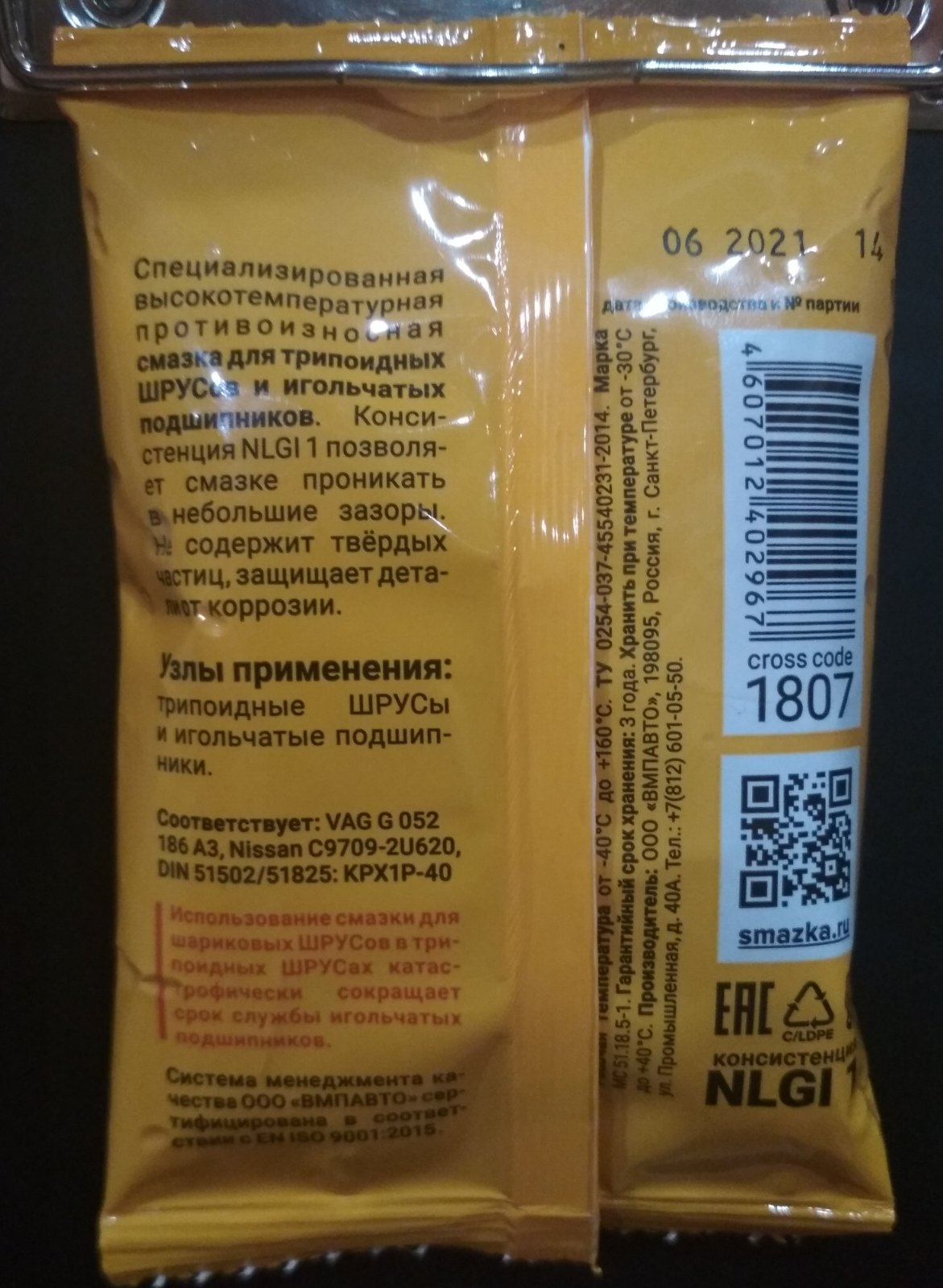

Кстати, в упаковке 80 грамм, а не заявленных 90..
Это на случай если не было такой инфы на форуме)
06.11.2019 в 08:47, TolYmba сказал:
Упаковки и "информация" всё та же, НИЧЕГО не поменялось! Какие ляпы в описании на упаковке отметил tesloil, те же и остались
Взял два пакетика. Отмеченных когда-то косяков на упаковке нет.
