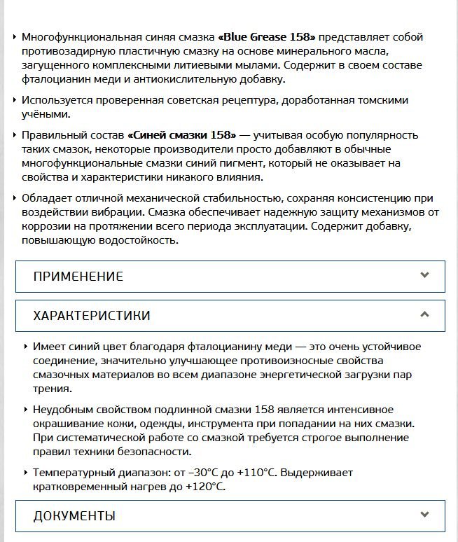

Причем тут каплепадения? Вот вырезка с пресловутого правоверного 158го от Нанокор.
110 верхняя рабочая граница, с кратковременным до 120. По сути укладывается в рендж Литол24, только еще с более осторожным замахом на 120. РАБОЧАЯ. Это существенно далеко до каплепадения, каковая по норме 170.
