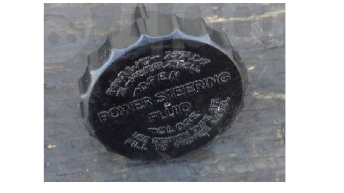

Что залить в гидроусилитель руля?
где почитать какие там рекомендации?
я в этом полный балбес, в рекомендации написано что DEXRON III, так это ж вроде как масло для автоматических КП?
