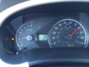

седня ночью. не влез тахометр :) 3300об при факт по жпс 181км/ч 6я
X-Trail, двигатель 2.0(MR20DE), 6МКПП, на 6-ой передаче:
2500об./мин - 100км/час
3000об./мин - 118км/час

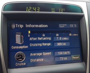

речь об одинаковом среднем расходе опять же, а не абсолютном, это только замеры на этой самой 118 могут показать. Но с другой стороны,теоретически при 2000об больше нагрузка, следовательно дроссель должен быть больше открыт, чем это соответствовало бы 2000об, при пониженной нагрузке, но тактов впрыска значительно меньше, поэтому расход в этом случае может быть примерно одинаковый, но цель такого понижения оборотов, это улучшение комфорта и снижение шума на скорости.
вот фактическая средняя 104, а не 60, при 2000об
