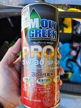

Расшифровка маркировки на канистрах Moly Green:
На дне канистры маркировка тары, завод и дата выпуска:
Первый символ (4): год 2024
Второй символ (6): - месяц Июнь (с Января по Октябрь маркируется цифрой - 0. Ноябрь буквой - X. Декабрь буквой - Y)
Третий и четвертый симоволы (03): - число месяца.
Следовательно канистра выпущена 03 июня 2024 года.
На верхней части канистры указана дата розлива:
Первый символ - сервисный (K)
Второй символ - год. R=22, S=23, T=24.
Третий и чествертый символы (03) - число месяца.
Пятый символ - месяц: Месяц соответствует номеру буквы в алфавите: A=1, B-2, C=3 итд. (F=шестой месяц, июнь.)
Следовательно дата розлива в канистру - 6 июня 2024 года.

Подскажите пожалуйста! Есть ли у кого то опыт использования PREMIUM SP/GF-6A 0W-30, что можете сказать про данное масло? Думаю взять на зиму. Информация по данному маслу на Oil-club в данном обсуждении отсутствует. В основном обсуждение  0W20 и 5W30. В Аутлендер (двигатель 4B11, 2016 г.) с пробегом 82 т.км. для зимы в ХМАО 5W30 думаю не очень зайдет, а ниже 0W30 не лил никогда, по этому к 0W20 отношусь с небольшим опасением. Тоже, как и многие терзаюсь сомнениями, что лить в последнее время. Заранее благодарю за ваше мнение.
Изменено пользователем vedmed
23.09.2023 в 22:14, vedmed сказал:
в РАВ4 2017г. заливаю 0-20, пробовал разные бренды. Думаю вам 0-20 тоже зайдет, в мануале гляньте какое в приоритете. У меня 0-20 потом 5-30.
Взял литруху,замарожу и залью в миксе)
цена пока приятная))

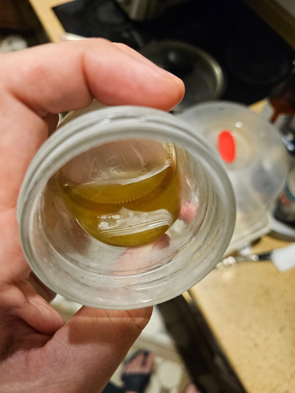

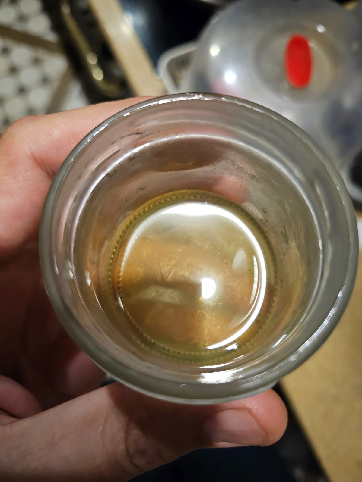

30 минут назад, torcon сказал:
mastakillla если заморозишь сними видео, понять GTL все таки или нет.
ради этого и купил))) завтра выложу.
Сутки в морозилке при -20 масло прозрачное, любой кряк и прочие полусинтетики мутнеют.
Только Пао и GTL прозрачные.
mastakillla На следующую заливку беру это масло :)
09.10.2023 в 00:06, MAX_ABK сказал:
успевай купить про запас пока народ не раскурил.
У нас во Владивостоке в местах где торгуют на розлив из бочек, бочка в 200 литров уходит за 4-5 дней.
1 час назад, AlexDeko сказал:
Еще привезут, на зиму уже есть, меняю редко, не вижу смысла прозапас брать
На офиц. сайте PRO-S 0W-20 названо Semi-synthetic oil, на канистрах они пишут Full Syntetic. Кто- нибудь в курсе, почему япы классифицируют его как полусинтетику? Опечатались?
https://www.molygreen.jp/pro-s-0w-20
Изменено пользователем sempay
16.10.2023 в 01:37, sempay сказал:
такие вопросы должно быть стыдно задавать на этом ресурсе
Это маркировки чисто для чайников. Существует 5 видов базовых масел и что из них фулли синтетик а что семи совершенно неважно. Зачастую эти регламентируются законодательном той или иной страны как это в Германии.
мы точно выяснили что тут не гидрокряк и не минералка. GTL относится к 3 группе, но по чистоте и стабильности получше кряка.
