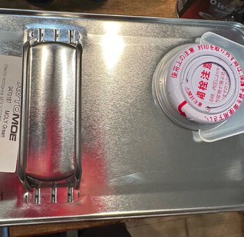

Расшифровка маркировки на канистрах Moly Green:
На дне канистры маркировка тары, завод и дата выпуска:
Первый символ (4): год 2024
Второй символ (6): - месяц Июнь (с Января по Октябрь маркируется цифрой - 0. Ноябрь буквой - X. Декабрь буквой - Y)
Третий и четвертый симоволы (03): - число месяца.
Следовательно канистра выпущена 03 июня 2024 года.
На верхней части канистры указана дата розлива:
Первый символ - сервисный (K)
Второй символ - год. R=22, S=23, T=24.
Третий и чествертый символы (03) - число месяца.
Пятый символ - месяц: Месяц соответствует номеру буквы в алфавите: A=1, B-2, C=3 итд. (F=шестой месяц, июнь.)
Следовательно дата розлива в канистру - 6 июня 2024 года.

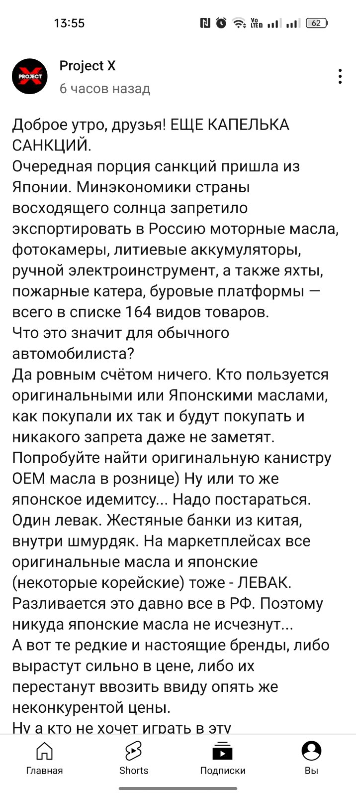

Всем привет. Сегодня увидел в Ютубе ,а потом и в телеге информацию про японские масла. Что типа всё что продаётся - левак. Вот решил с вами поделиться. Я то покупаю тоже на маркетплейсах.
Anmartyn Продавцы Экстрима за овердочуа денег обсирают конкурентов...
Через год надо на эти новости смотреть. Не всегда они оказываются так страшны, как подаются. Например, я два года назад почитав новости о санкциях, думал, что все! Оригинального масла Lexus 5w40 больше не будет. Я так расстроился, что даже хотел повесится, ведь я больше не куплю любимых джинс, не пожую под битлов американскую жвачку. А теперь смотрю, оригинальный Lexus 5w40 на озоне стоит 2600р за канистру! Жизнь то налаживается! :)

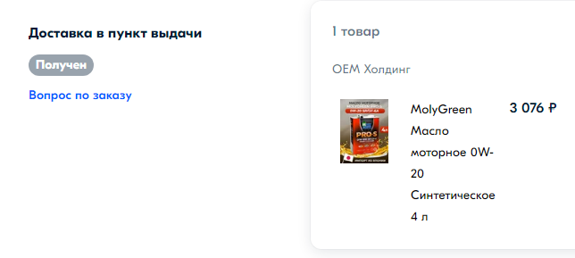

Поставщики ОЕМ Холдинг и Родные Масла на Озоне - проверенные?
18 часов назад, Tony32 сказал:
Тоже искал pro-s 0-20 и наткнулся на этот холдинг. Но что то у него очень уж низкая цена для санкционного оригинального масла.
10 минут назад, Fatum сказал:
Скорее всего всё нормально. Сразу после объявления купил, правда Премиум, совсем за дёшево -2750/4л, причем контора из Казахстана. Пришёл оригинал июня 23г. Банки сличал с ранее купленным -1:1, вес 3606гр- как и у ранее куплленного +-  до 6 гр..  Вероятно дело в дате - новая партия более свежего продавалась дороже (смешно).  Про-с новое и редкое масло, вряд ли заморачиваются подделывать. Про Премиум однажлы читал отзыв (не помню контору) - там была явная подделка - вес 4 с чем-то кг, банка,  крышка и ручка вызывали подозрение....но это единыжды выдел. Поэтому - покупайте, по приходу проверьте вес, даты, маркеровку на банке.   Я заказываю на валдбериз - дешевле чем на озоне и привозят без предоплаты. За маслом хожу с весами, как бы не смешно это выглядело. Ну и осмотр, совпадение дат на дне и сверху, сварной шов, направление полос на дне и т.п.  Удачи.
а есть какой-то гайд по определению оригинальной банки молигрин? Посмотреть то я смогу, но нужно же знать как оно должно быть на оригинале.
Изменено пользователем Fatum
2 часа назад, Fatum сказал:
Обычная Японская банка. В интернете навалом "как отличить подделку яп.масла" и т.п.
Основное -1.даты на дне должна быть = или раньше изгот.на верхней. 2. Завод изг.банки в дате на дне nsw или nsc.3. Шов на боку банки, 4.Полосочки на дне и верхе вдоль длинной стороны.5. Пластиковый язычёк на пробке -мягкий,прозрачный.6. Вес банки около 3750 +-15...20(вес Премиум, про-с вес должен быть близко)( кто-нибудь из форумчан взвесит и назовёт точный вес).

Это ты у ОЕМ Холдинг брал Моли Грин и все было ок?
По итогу купил у поставщика Авто Японец. ОЕМ Холдинг очень долгое ожидание в мой регион. На след неделе придет, отпишусь по поводу оригинальности. Пойду в ПВЗ с весами))
5 часов назад, Tony32 сказал:
я покупал у оем холдинг, фото и тест на прозрачность и перетекание пару страниц назад.
Забрал на днях pro-s 0w20. На мой взгляд - банки не подделка. Брал на озоне у поставщика Авто-Японец. Не разобрался только с кодами дат производства тары и розлива. Коллеги, расшифруйте, пожалуйста.
