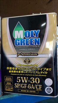

Исходя из 6 литров заливаемого мотоного масла, это 1GR-FE, V-6, 4.0, второго поколения(две муфты), который стоит на 150 Прадо.
Данный анализ ломает стереотип стандартных рекомендаций замены моторного масла в 6-7.5 тыс. км. (для этого двигателя, для 150 кузова).Даже если трассы много.
Кто линейку Премиум делает для бредна МолиГрин, Идемитсу?
