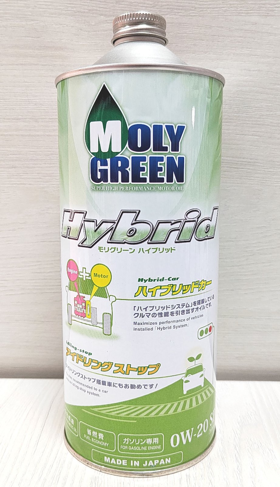

Moly Green Hybrid 0W-20 API SP свежее
Moly Green Hybrid 0W-20 API SP свежее за анализ спасибо официальному представителю Moly Green.

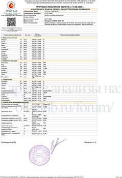

Масло в лабораторию отправлял официальный представитель.
Moly Green Hybrid 0W-20 API SP (VOA BASE) копия.jpgMoly Green Hybrid 0W-20 API SP URC копия.jpgMoly Green Hybrid 0W-20 API SP photo1.jpg
Масло заявлено как: API SP.
ИК спектр Фурье говорит о том, что масло на основе гидрокрекинга VHVI + эстеры 4-5%.

Но вспышка и ноак не фонтан
Изменено пользователем mefistofel3042
NOACK конечно не к черту, его еще в гидбриде разбавит топливом и будет масло со вспышкой 200С :) Но в целом они так и ездят на оригиналах Toyota (Exxon Mobil) у которых NOACK не лучше...

Так себе НОАК и вспышка, да низкое  ШЧ.
Но состав моё почтение, + моли супанули да и эстерчики есть. Красота и не толко в гибриды ю

 Молибденом переборщили конечно. Много Молиба не есть хорошо по сути , но то, что они добавили в 5W30  5 процентов  эстеров и создали 0W20 , это конечно полный трэш. :))
