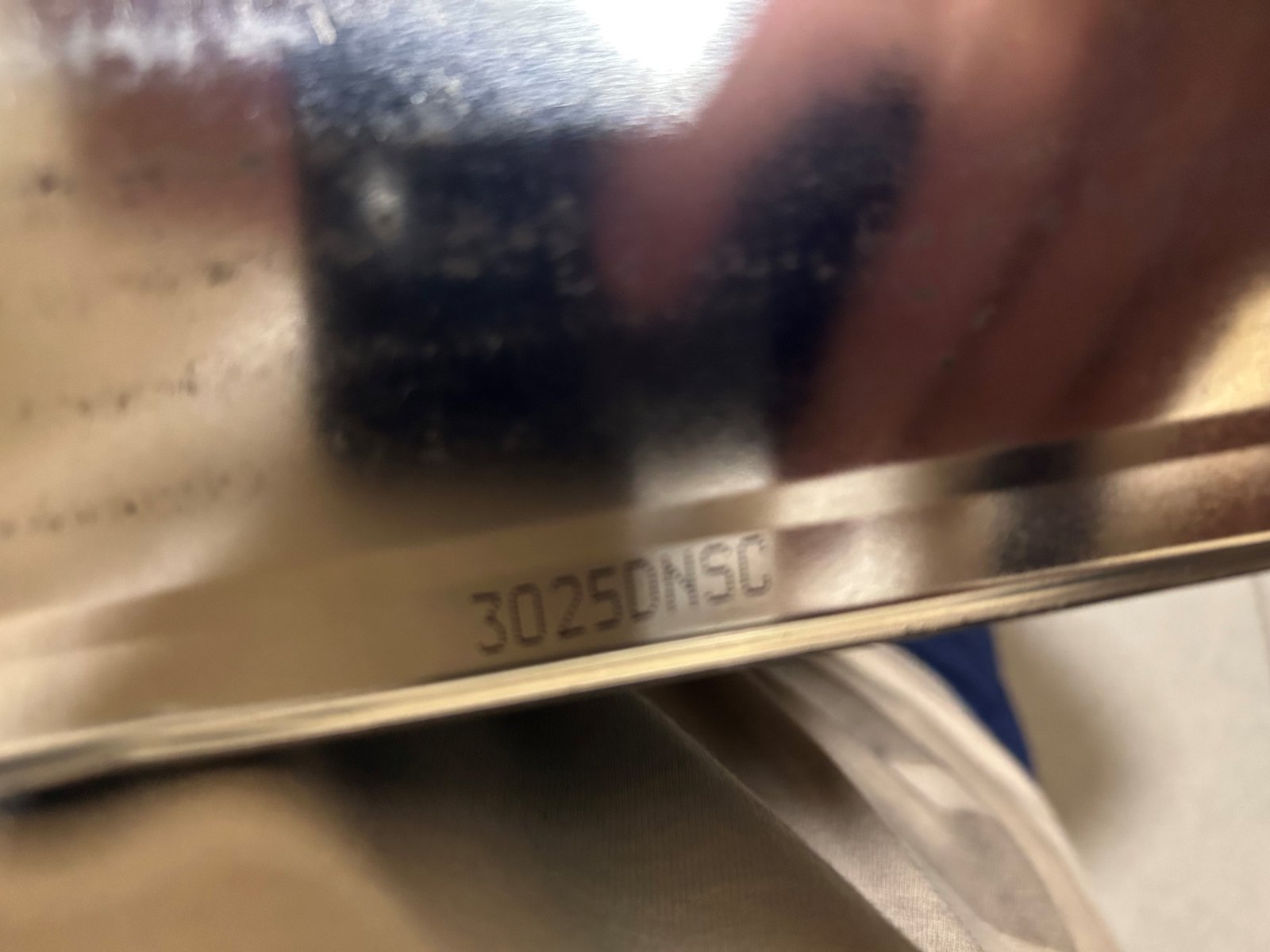

Всем доброго вечера!
Купил масло MolyGreen 0W-30 4 л канистру. По всем признакам оригинал, вот только с датой на дне канистры не могу разобраться.
3025DNSC - первая цифра год, 2023, это понятно. Какой месяц? 0 - это какой? Число вроде 25-е? И что за производитель канистры? Вроде как в инете встречал NSW, а тут хз.
Подскажите, знатоки, пожалуйста.
8 часов назад, Junior868 сказал:
3025DNSC
Дата производства тары 25 октября 2023г, завод Nagao Seikan Chiba.
Купил на озоне масло MolyGreen Premium 0W-30 4-х литровую канистру. Шов ровный, стык правильный, на дне следы от ленты. На дне канистры указана маркировка 3025DNSC, я так понимаю 25 октября 2023 года, производитель железки NSC. В верхней части маркировка наполовину стерта, но вроде как PC(или G)13325. Как расшифровать дату разлива - не понятно. Продавец OilCountry, поставка была со склада Новосиба. На озоне есть пометка "товар проверен", типа сертификаты все продавцом прикреплены. Брал со скидкой за 3100. Думаю вернуть, т.к. по дате разлива все очень мутно.

14 минут назад, Junior868 сказал:
PG13J25 - 25 октября 2023г.
28 минут назад, just_4_lulz сказал:
Спасибо огромное.
Как считаете не сдавать тогда? Ну что-то не верю я в подделки этого масла, к тому же канистра явно не свежая по состоянию, т.е. это точно не свежие поставки. Скорее всего завезли еще до объявления санкций на ввоз масел из Японии.
25 минут назад, Junior868 сказал:
Я не слышал про подделки Moly Green, из ваших фото видна шлифовка вдоль, следы конвейерной ленты есть, маркировка на месте. Посмотрите, чтобы шов на канистре был ровный и аккуратный, а так, если мельком, то все норм.
1 час назад, Junior868 сказал:
Нормальное масло . Дата банки и дата розлива совпадают-это нормально. Продавец нормальный. Банка нормальная. Из-за чего паника ? Взвесьте банку и успокойтесь. Цена нормальная.
Ну, мятая чуть банка и что? Не на полку ставить. Скоро вообще яп масла не будет, завезённое распродадут и всё. Лучше ещё закажите, пока есть и цена адекватная.
Изменено пользователем Vohutla
19 минут назад, just_4_lulz сказал:
 Шов ровный и аккуратный, к нему вопросов нет.
Спасибо большое!
