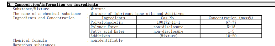

Появилось новое масло Молигрин перфект . Только ПАО ~70% и Эстеры ~20%/  Неожиданно на фоне Яп масел массово завозимых к нам.     И даже начинает у нас продаваться.
https://www.molygreen.jp/premium-2-2
Что думаете о таком ?
