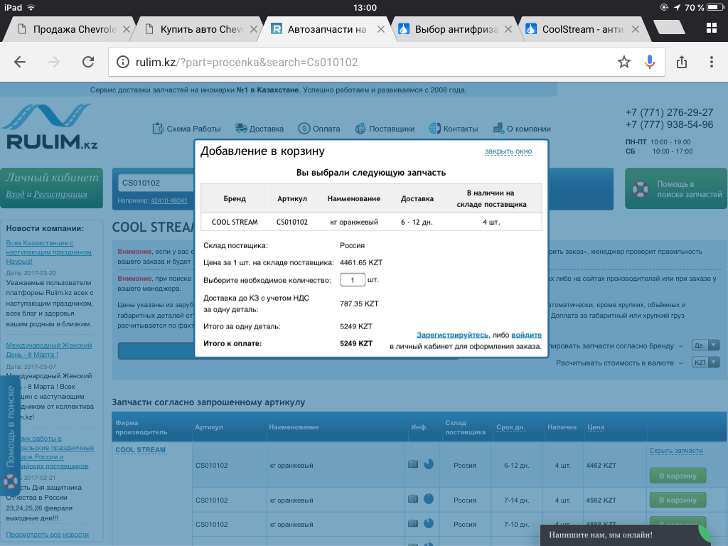

Зарегистрировался я на емексе (екзист и автодок вобще в казахстан не отправляют), цена кулстрим премиума там с доставкой до моего города стала 1900 рублей за 5 кг упаковку, столько за антифриз отдавать не хочу, если не найду кто мне его с Омска привезет, то придется феликса лить.
Извините, если пост не сильно относится к теме.
Феликс уже не то, судя по тестам и хим. Анализам того же за рулем. 5кг в банке это литра 4,5 в реале.

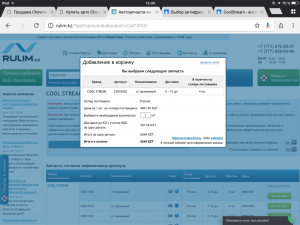

Попробуй заказать на rulim.kz
Спасибо, уже заказал на epart.kz, сегодня-завтра заеду к ним и оплачу, вышло по 4800 тенге за 5 литровую канистру.
Кстати, ты сам заказывал что-нибудь у этих фирм? Как они?
