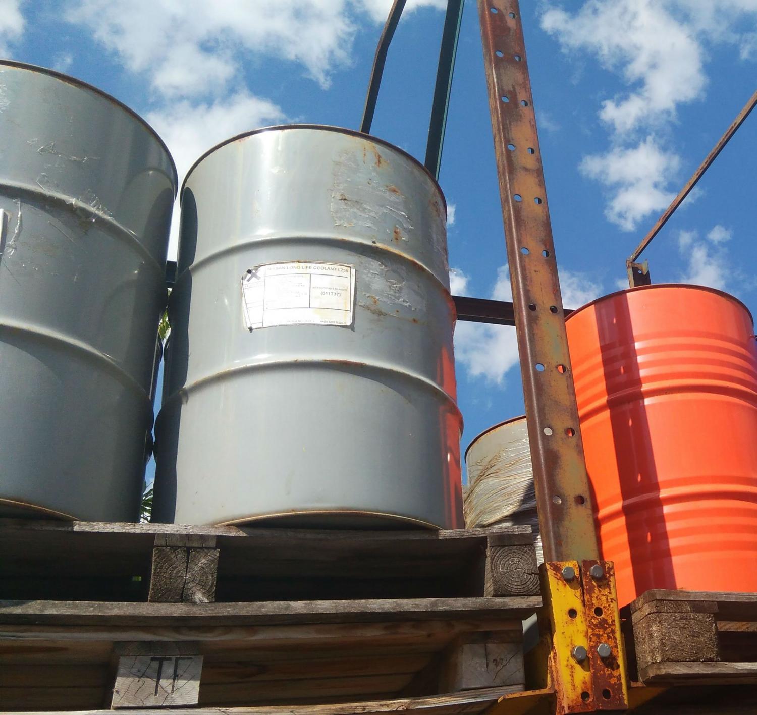

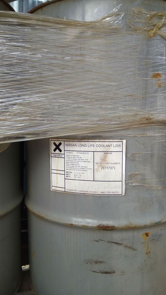

3 мая 20179 г И выпустил на рынок Nissan L-248 синеватого цвета. скорее сине-зеленоватого. И вроде как L-250 трактовался карбосилатным. в L248, 250, 255 есть карбоксилаты, но не 100% (хотя и близко). могу конечно ошибаться, но мы исследовали все формулы ниссан, пользуясь случаем так сказать ;) случай в том, что Arteco поставляет на Nissan (и Nissan, к счастью для нас это не скрывает). а серые бочки антифризов Nissan различных видов, так вообще стоят у нас на заводе :) (пусть внешний вид не пугает, это "склад брака", на улице - эти конкретно бочки на завод не пойдут.) nissanL250.pdf Изменено 3 мая 20179 г пользователем SerV
