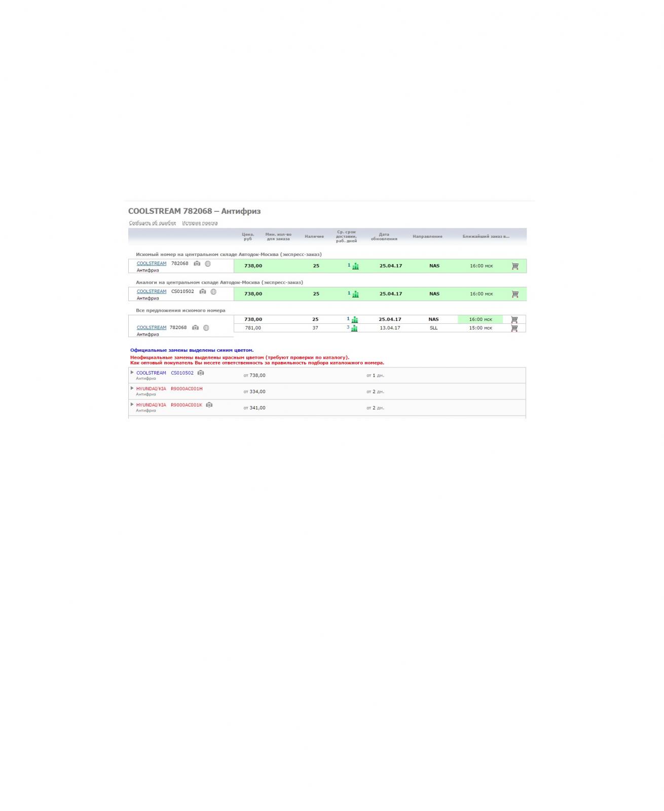

достаточно недорого получается если я все правильно нашел
в районе 750 руб за 5 литров
COOLSTREAM   782068
COOLSTREAM   CS010502
Изменено пользователем alexk
вот на эту тему затрудняюсь сказать, цена - это политика конкретного магазина
https://www.ulmart.ru/goods/4059023
можете по MOBIS посмотреть
готовый раствор = KIA R9000AC001K / HYUNDAI R9000AC001H
Концентрат = KIA R9000AC002K / HYUNDAI R9000AC002H
Концентрат не рассматриваю, хотелось бы готовый раствор приобрести
по артикулам - KIA R9000AC001K / HYUNDAI R9000AC001H  получается в районе 350 руб за 1 литр готового
по
COOLSTREAM   782068 / CS010502 - 750 руб за 5 литров готового)
