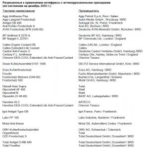

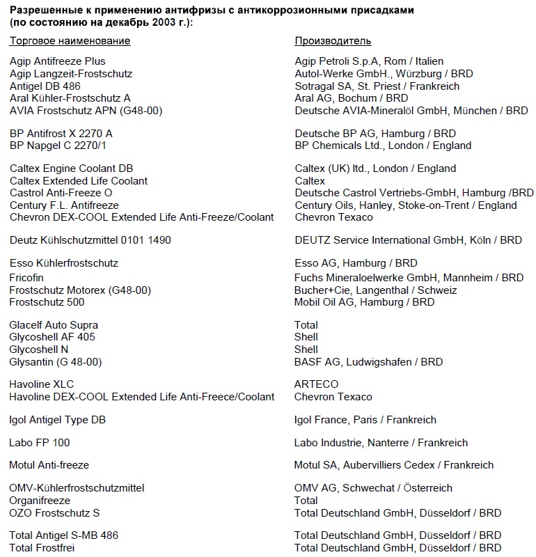

Помогите подобрать аналог отечественного антифриза согласно следующей рекомендации.
Судя по тому что в списке есть Havoline XLC и Chevron Dex-Cool это должен быть оранжевый антифриз. Что что а больше особо в антифризах не разбираюсь))
@Barmaley, ничего не жмёт? Попроще то нельзя писать?
Машина Бульдозер Liebherr PR734L, список взят из официальной заводской инструкции, рекомендаций по допускам нет, только список.
А чего только 'ацечаственный' - 'дзенех няма ци начальник сказау, што яму з испалкома факс прыслали склады трэба разгрузиць'?
В данном случае нецелесообразно заливать что то импортное и дорогое, ибо заливается 62л, а охдаждайка это жидкость которая чаще всего выливается по различным причинам не связанным с прямой заменой ОЖ. То патрубок порвался, то маслоохладителю пздц и масло утекло в радиатор, то помпе, как в прошлом году летом, он с текущей помпой отработал 2 недели, заливали ему по ведру воды в день из ближайшей болотины))) Чаще всего вообще используется просто ТОСОЛ, но тут сказали всё промыть и подготовить его к сезону, залить те жидкости которые нужны))
ТруЪ азиатские жижи дешёвые. Хотя и из Японии.
Могу сказать что оригинальный тру антифриз Komatsu из Японии стоит около 60т.р бочка, как правило импортные аналоги от известных брендов ненамного дешевле. Но как уже писал выше - нецелесообразно.
Ребята, вы чё, технику хотите упороть.
Это риторический вопрос))
@Sportage72,
Судя по списку можно лить как силикатный гибрид BASF G48 соответствует VW TL-774 C (G11), так и карбоксилатный  Havoline  XLC соответствует  VW TL-774 F ( G 12+).
