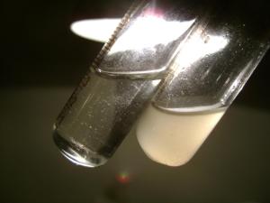

Капнул  кислоты с аккумулятора, похоже что осадок растворился, стал однородным типа геля ( видно плохо, микроскоп с увеличением 24)

т.к. если вы воздействую кислотой получаете гель - это значит антифриз содержит силикаты (при этом большая вероятность что на стабилизаторе силикатов могли сэкономить, но тут спорное утверждение)

Слегка  загустевший раствор. ( справа чистый электролит)
а можете капнуть кислоты в сам антифириз?
или он уже слит без остатка, интересно будет ли формироваться гель из раствора антифриза.
я задал вопрос Arteco, на предмет какие формулировки "типа Д" существовали в Европе.
антифризы с  добавкой электролита.
справа - Феликс G12+ ( желтый)  прозрачный, гель не образовался.
 слева  - оригинал   ( желтый)
