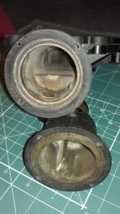

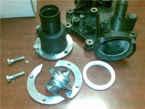

Меняю сейчас на Мегане термостат, под  замену и первая заливка антифриза ( скорее всего Кул стрим тип Д). Обратил внимание, что в сухом  корпусе термостата , проявились какие-то светлые отложения.  Это нормально?   Буду заливать тоже Кул стрим тип Д, промывка движка требуется? ( если отложения есть в термостате, то вероятно есть и по всей системе...)
Изменено пользователем Олег.
"Кул стрим тип Д" - может быть только один = CoolStream Premium (Havoline XLC) = Renault RNUR 41-01-001/--S Type D
но его на первую заливку не лили, впервые слышу.
CoolStream NRC (Freecor NRC) уже Renault 41-01-001/--T
белые отложения это как правило либо кальций (от воды), либо фосфаты.
ни в Premium, ни NRC нет ни солей кальция, ни солей магния, ни фосфатов. в обоих составах попросту нечему формировать НЕорганическую пленку, т.к. нет ни одного неорганического ингибитора.
в связи с чем подозреваю, что систему "пополняли", чем - вопрос на засыпку.
дополню:
как вариант, можно соскрести этот осадок, и сдать на анализ на ICP.
Константину http://oiltest.ru/index.php?page=otdelnye-pokazateli (метод ASTM D5185)
или Диме https://plm-lab.com/tests/antifreeze/ (метод ASTM D6130)
они скажут что за элемент системы Менделеева дал такой осадок. а я уже догадаюсь, что туда влили :)
Изменено пользователем SerV

Мне продали концентрат на розлив, сказали что оригинал ( возможно и Эльф...).  Соскреб немного отложений, капнул уксусом,, в микроскоп не видно шипения, порошок просто распределился по капле.
После высыхания уксуса.
да если реакции с выделением углекислого газа нет, то не карбонаты/кальций.
если вы еще качественную реакцию с нитратом серебра (AgNO3) проведете (реакция на фосфат-ион) то вообще снимаю шляпу, и прошу модератора - вручить медаль :)
по цвету на силикаты не похоже, они обычно желтоватые. при добавлении кислоты (азотки, серной, можно солянку). в результате = кремниевая кислота, гелеобразный осадок.
Капнул  кислоты с аккумулятора, похоже что осадок растворился, стал однородным типа геля ( видно плохо, микроскоп с увеличением 24)
Просмотрел еще фото в инете,  термостаты с Меганов встречаются с похожими отложениями..
