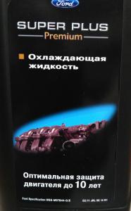

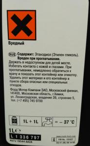

Сегодня поехал выкупать фордовский концентрат. Заказывал по номеру 1336797 а на выдачу принесли 1890260. Походил посмотрел что есть из наличия и ради любопытства глянул на этикетку G-Energy SNF, оказалось производство ОАО "Техноформ" осень 2014 года выпуска. Взял его, а от фордовского отказался. Так продавец божился, что это тот же самый концентрат, показывая на фордовский код запчасти на бутылке, бравируя тем, что он иномарками уже много лет занимается. Но я ему объяснил что к чему не вдаваясь в детали))
Сегодня в одном из магазинов встретился такой антифриз со старым номерным кодом. Этот производства ОАО «ТЕХНОФОРМ»? Никаких штрих-кодов нет. На бутылке сзади под этикеткой написано: 07027 14:38 29.08.15 EAC
@Barmaley, тут в шапке лицевая сторона такая же, а по ссылке точно, оборотная один в один: http://mobile.ffclub.ru/topic/32478/go_post/18146856/
Получается такое может быть.
да, партия / номер наш.
