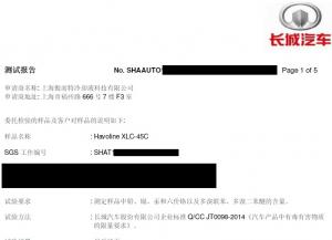

Приветствую. Прошу совета. Автомобиль Great Wall Hover M4, практически копия Toyota IST. Блок алюминиевый. С завода залит какой-то зеленый антифриз, не известно какой. Есть подозрение, что это Sinopec Engine Coolant FD-2. Потому, как на всех китайских форумах по М4 про него много упоминаний.
Какой антифриз подойдет с полной заменой? Смотрю в сторону ANTIFREEZE ОЕМ for Japanese and Korean cars от SINTEC.
Изменено пользователем Lovetz
можно и Golden, но для GW, в том числе Haval одобрен Havoline XLC (Arteco China).
мы его делаем в России как CS Premium :)
приятно конечно быть последователем Тойота, но только материалы системы в GW другие...
в остальном дело хозяйское ;)
