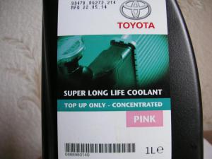

@Euro,Недавно совсем доливали в Рав 4 2014 г.в. оригинальный антифриз Тойота SLLC, тоже было на минимуме. Влезло от мин до макс ровно 500 мл. Если уж нет совсем оригинального, то лучше долить деионизированной воды Равенол. 1 литр стоит около 80-100р. По любому из антифриза испарилась именно водичка.
Не первый раз слышу, что надо добавлять воду, а не антифриз.
Расстолкуйте, пожалуйста, мне вот эту позицию. Я раньше всегда доливал только концетрат
@Euro,А что тут толковать. Машина если свежего года выпуска, то обычно из готового антифриза испаряется вода. Тем более, что готовый розовый Тойота SLLC расчитан на -35 градусов. Единственно нужно доливать именно деионизированную воду. я всегда брал воду Равенол- 1 литр (артикул 4014835300453). В системе всего антифриза где-то 6,3 литра, если долить около 500-600 мл, то ничего страшного не случится. Разбавится в общем объеме и будет дальше работать. Можно конечно взять 1 литровый розовый концентрат, но ценник у него не очень дешевый и опять же ту же деионизированную воду Равенол.
Изменено пользователем Женёк
строго говоря, тут лучше сильно не увлекаться. вы правы, естественная убыль антифриза как правило это испарение воды. но..
1) надо убедиться что речь не протечке. в этом случае лучше восполнить объем продуктом.
2) большая часть компонентов - ингибиторов растворяется именно в воде, а не в гликоле. их носителем является вода, и испарившаяся вода с собой может уносить n-количество ингибитора. это не критично, но главное "без фанатизма".
чистая деионизированная вода имеет рН ~ 6.4
а готовые антифризы рН ~ 8.5
Машина не новая, меняли оригинальный антифриз полностью 2 года назад в январе 2015 года, другими словами, свежий SLLC(от ОД) там 2 года работает
