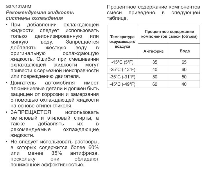

dimka_nevidimka 8 Опубликовано: 4 апреля 2017 Поделиться Опубликовано: 4 апреля 2017 (изменено) В kia cerato g4fc подойдет антифриз ravenol HJC? У него соответствие антифризам hyundai есть. Но почему-то подбор на их оф.сайте предлагает совсем другой антифриз ravenol OTC. Даже для автомобилей hyundai предлагается этот OTC :D . По почте ответили якобы надо подбору доверять. Выходит все эти допуски на упаковке липовые? Изменено 4 апреля 2017 пользователем dimka_nevidimka 0 Цитата Ссылка на сообщение Поделиться на других сайтах
dimka_nevidimka 8 Опубликовано: 4 апреля 2017 Поделиться Опубликовано: 4 апреля 2017 (изменено) А давайте выложите, что у Вас по мануалу. В смысле, какие требования. Сравним. Только это. - Изменено 4 апреля 2017 пользователем dimka_nevidimka 0 Цитата Ссылка на сообщение Поделиться на других сайтах

dimka_nevidimka 8 Опубликовано: 5 апреля 2017 Поделиться Опубликовано: 5 апреля 2017 (изменено) А Вы не думали, что называется, 'по приколу' посмотреть иностранные (хотя бы англоязычные) мануалы на эту машину? не думал. но сейчас посмотрел и там абсолютно тоже самое. только по английски)) никаких конкретных указаний по наличию или отсутствию каких-нибудь нитритов, силикатов и т.п. Изменено 5 апреля 2017 пользователем dimka_nevidimka 0 Цитата Ссылка на сообщение Поделиться на других сайтах
