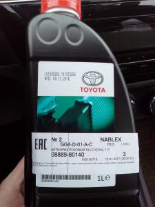

Подскажите про жидкость Toyota Super Long Life Pink на 160 000 км пробега. (не Red Long Liife). Не нашел здесь к какой класификации она относится, с чем можно мешать и что это вообще за зверь. Может ординарный зверь. В инструкции к авто написано что она не на основе силикатов, аминов, нитритов и боратов, а изготовлена по гибридной технологии оргинических кислот и состоит из низкофосфатных соединений и органических кислот.
Она действительно стоит своих денег - 3800 руб за 5 литров?
Спасибо знатокам за ответы.
Изменено пользователем klub
Вот инструкция об этой жидкости Toyota Super Long Life Pink:
По описанию похоже.
http://pentosin.net/specsheets/Pentofrost_spec_A4.pdf
А почему сами использовали бы, в чем неоспаримые плюсы? И за счет чего 160 000 км, или это лажа столько не ходит. И почему второе обслуживание уже 80 000 км?
