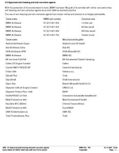

Подскажите, какой антифриз залить в BMW с двигателем M54B30
Думаю про Total Glacelf Plus, Eurol G12 и G13. Стоит вообще смотреть на G13 ?
у вас по прописи BMW GS 94000 (заменила предыдущую BMW  N 600 69.0)
очень похожа на VW 12++, G13 отличается от 12++ только содержанием глицерина - продукта который утилизируют вашими руками.

Castrol это "упаковщик", возможно это будет больно услышать, но это просто оболочка как для масел, так и для антифризов.
внутри Castrol NF = BASF G48, спецификация BMW GS 94000, заменившая предыдущую BMW  N 600 69.0. у Артеко есть такой же - Havoline AFC (в России как CoolStream Hybrid Extra)
внутри Castrol SNF = Arteco Havoline XLC (CoolStream Premium)
все антифризы BMW - это только 2 пакета, либо BASF либо Arteco.
Mobil, Castrol, OMV = BASF G48,
Caltex, Chevron, Total = Arteco Havoline AFC.

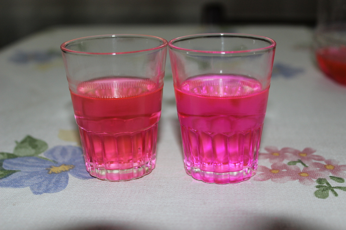

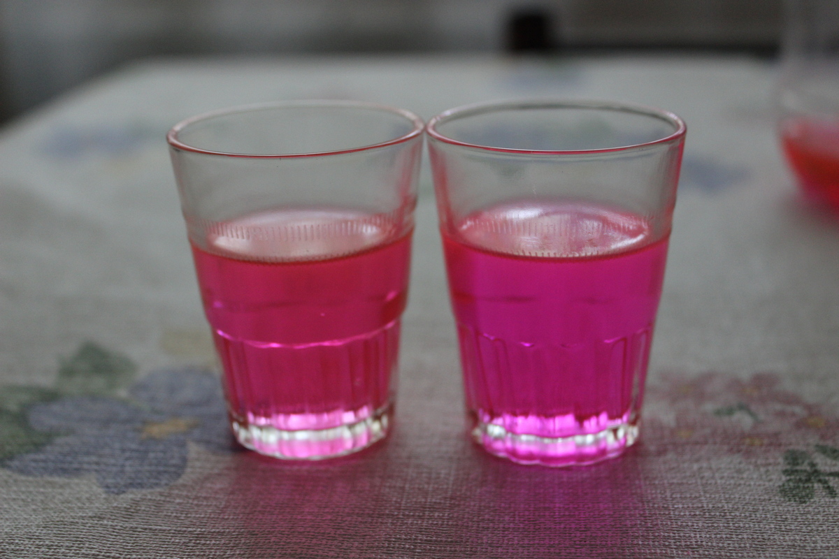

В ожидании кулстрима решил посмотреть как выглядит мой рабочий антифриз. Машина стояла около 5 часов, потом шприцем отобрал из расширительного бачка немного в бутылку. Цвет меня удивил, я думал будет хуже выглядеть. Может ли ОЖ отстояться, и наверху в расширительном бачке она будет чистая, а в двигателе и радиаторе - грязная? Завтра еще сразу после поездки отберу ОЖ для сравнения. Думаю, когда сливать буду, если вся выльется примерно такого цвета, то и промывать не надо?
На фотках слева - рабочая ОЖ, справа - новый феликс. Что скажете?
