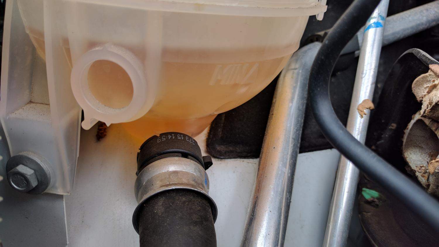

2 июня 20179 г Проблема уже давно обсуждается здесь. http://c4-sedan.ru/forum/viewtopic.php?p=182428#p182428 Машина новая выпуска апреля 2016 года пробег 4500 я первый владелец, не кто не лазил. Выехал из салона с антифризом сине-зелёного цвета через 2500 о́н стал прозрачным теперь рыжеет, это мой 2 Ситроен калужской сборки с 1 такого не было. К сожалению Ближайший ОД теперь за 500 км от меня в другом крае и дешевле эту проблему решить самому. Я думаю наше сообщество будет признательно если Вы поспособствуете решению данной неприятности. Могу выслать фото того, что в бачке. И все же что мне лучше залить, g13 vag или mobil я так понял и то и то хороший вариант? Еще одна причина, почему нет доверия "российскому производителю". Вот как можно было такое залить на заводе? Здесь очень важно разобраться, где сбой произошел. Возможно, CS и ни при чем. Изменено 2 июня 20179 г пользователем oilclub
2 июня 20179 г Еще одна причина, почему нет доверия "российскому производителю". Вот как можно было такое залить на заводе? Здесь очень важно разобраться, где сбой произошел. Возможно, CS и ни при чем. Да хз походу все жидкости менять надо, масло уже поменял. Ну даже если не при чем, я снова рисковать не буду.
2 июня 20179 г CoolStream Premium (Havoline XLC). G12+. на заводы (в том числе оба Российских VW / Skoda уходит G13 http://www.cool-stream.ru/catalog/antifreeze/g13/ Sintec Премиум подойдёт вместо CoolStream ? Изменено 2 июня 20179 г пользователем fireman
2 июня 20179 г Еще одна причина, почему нет доверия "российскому производителю". Вот как можно было такое залить на заводе? Здесь очень важно разобраться, где сбой произошел. Возможно, CS и ни при чем. CS тут не участвует. DSС(oncentrate) и DSR(edy-mix) оригинальный продукт Arteco. он как приходит, так и уходит. http://www.arteco-coolants.com/en/system/files/downloads/freecor_dsc_english_05.pdf Да хз походу все жидкости менять надо, масло уже поменял. Ну даже если не при чем, я снова рисковать не буду. надо поразбираться.. странно. продукт не новый и поставляется тысячи литров в тысячи автомобилей. чем "ему" не понравился ваш автомобиль - вопрос интересный.. вообще в таких случаях оф.СТО должны брать пробу, проводить анализ, уведомлять нас наверно... Sintec Премиум подойдёт вместо CoolStream ? кроме гликоля и воды, в них нет ничего общего Изменено 2 июня 20179 г пользователем SerV
2 июня 20179 г CS тут не участвует. DSС(oncentrate) и DSR(edy-mix) оригинальный продукт Arteco. он как приходит, так и уходит. http://www.arteco-coolants.com/en/system/files/downloads/freecor_dsc_english_05.pdf надо поразбираться.. странно. продукт не новый и поставляется тысячи литров в тысячи автомобилей. чем "ему" не понравился ваш автомобиль - вопрос интересный.. вообще в таких случаях оф.СТО должны брать пробу, проводить анализ, уведомлять нас наверно... Так вообщем то и проблема не новая, погуглите, много БЖ есть о замене родного антифриза, из за того, что он становиться помоями, ещё с хэтч бэков, но просто не так быстро как у меня. При чём многие меняют на оригинал, и таких проблем не испытывают. Peugeot/Citroen (PSA) 9735 K0 - 5 литров; (PSA) 9735 K1 - 2 литра; Да официальные сто только рады поменять антифриз за деньги )))
