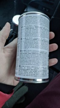

Ребят, оригинальная 109ка? Сейчас на банке указано PN 109E, хотя брал до этого и там не было такой маркировки.
Изменено пользователем Allay
Это для Европы произведено, где-то тут уже писали. У меня тоже так написано
:D Самая оригинальная из всех !
Нашёл баночку от 208, тоже с буквой Е. Инструкции на европейских языках написаны.
Немного смутило другое:
photo_2020-01-15_10-13-08.jpg.d32506335f13fbd6f773e92c48f4aba2.thumb.jpg.ec1fc89884a2a318967fdd2988aa0c31.jpg
Этикетка должна быть многослойной, судя по этому значку в левом нижнем углу.
Но мне хоть убей - не удалось "расслоить" этикетку, отклеивается целиком.
UPD:
После долгих мучений удалось частично добраться до второго слоя, он там есть, но очень крепко приклеен к первому. Может есть какая-то технология расслоения подобных наклеек, но раньше таких трудностей ни когда не встречалось.
Изменено пользователем Strelec
Всё !!!  Зерно сомнений посеяно !!!  :pleasantry: понеслось ....
Ага, BG стали подделывать :)) Интересно посмотреть на тех, кто до этого додумался (подделывать)...
