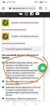

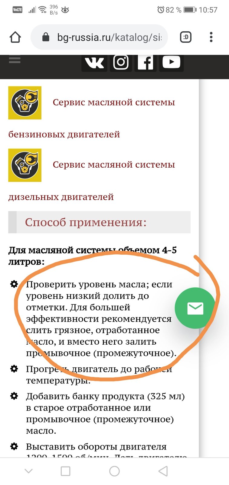

Производитель рекомендует для лучшего эффекта слить старое масло и на время промывки залить промежуточное
Это есть на сайте. Остальное - это опыт форумчан
1 час назад, Pavlic сказал:
Это есть на сайте.
пруф
@Pavlic в инструкции указано,залить в старое масло и дать поработать 10-15 минут на оборотах 1200. Все остальное,это как вы сказали,опыт людей,которые выявили полезную инструкцию,но следовать ей,не обязательно
48 минут назад, 14mikle сказал:
пруф
https://bg-russia.ru/katalog/sistema-smazki-dvigatelya/viewitem/109_1
31 минуту назад, art707 сказал:
В ютубе на семинарах так же говорится о большей эффективности средства, если мы хотим лучше помыть. Если для профилактики, то, конечно можно и в старое. Я так понимаю
5 часов назад, Pavlic сказал:
ну так там промывочное, а не масло подешевле новое
