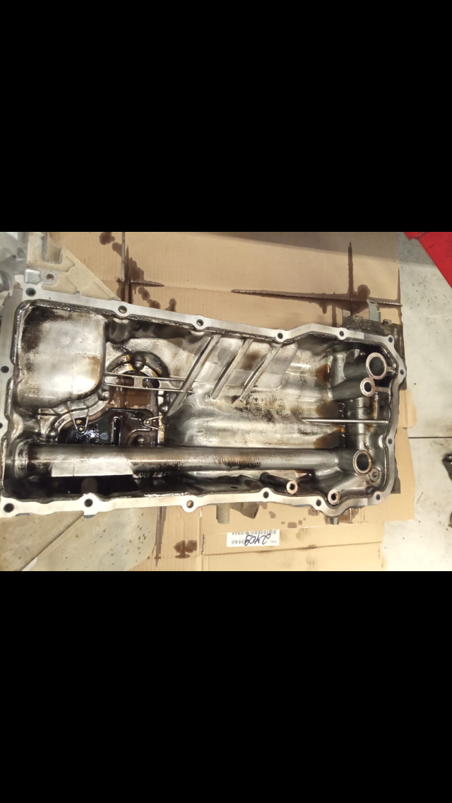

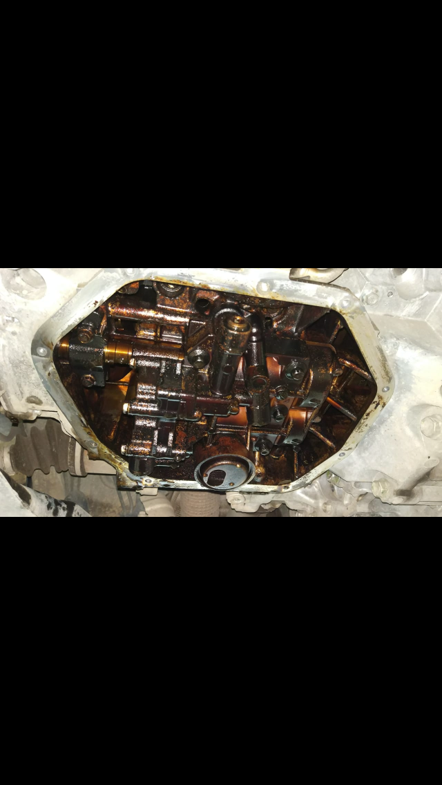

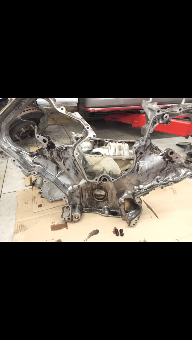

У меня фото есть после 120,если найду скину сейчас
1 минуту назад, art707 сказал:
Только 120, или 109, а после 120? Не зря её в паре ставят, видимо сначала 109 моет и подготавливает(размягчает) поверхность для 120, а та домывает остатки.
18 минут назад, fishman сказал:
Это 120, второе фото сразу после промывки,третье после пробега уже на новом масле.
