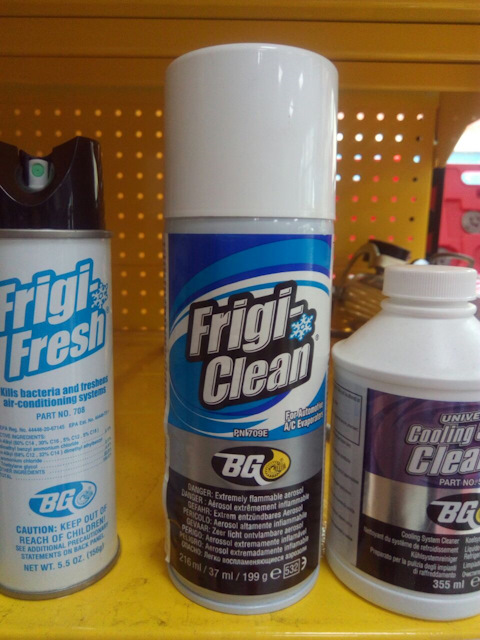

Вопрос к официалам BG
Есть продукт.
Вопрос - когда его произвели реально?
На фото - явно перетертая дата производства.
Что скажете  по этому поводу?
Можно ли им пользоваться?
Можно. Срок годности продуктов BG - 7 лет.
Но они этого не пишут, т.к. согласно отечественного законодательства срок годности подобных продуктов не может превышать 5 лет...

Хорошо не буду на эту тему дискутировать.
Возможно законы наши не те и 7 лет, это  срок годности в течении которых химия не теряет своих свойств (при соблюдении правил хранения).
А перепечатанную дату производства как прокомментируете?
Ведь если говорить культурно - наеба...во сплошное получается.
никак не прокомментирую)
Я больше не являюсь представителем данной химии. Но за время моей работы таких случаев замечено не было
