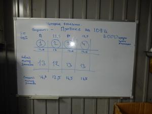

Парни.
Удалось проверить длительность эффекта раскоксовки BG-109
Результат — неплохо. Очень даже не плохо.
Эффект от применения промывки долгий. Рекомендую.
Но… Ребятки.
Поймите черт возьми — это профилактика, а не лечение!
Пытаться чинить моторы химией — все равно, что небо красить...  Деньги на ветер.
А вот применяя качественные препараты для профилактики Вы продлите ресурс своим моторам и главное — будете ощущать удовольствие от езды на бодром и резвом, при этом мурлыкающем моторке.
Более подробно про историю наблюдений за этим автомобилем смотрите тут https://www.drive2.ru/b/456437514333324303/
Всем добра товарищи!

Новое видео с замерами компрессии до и после использования автохимии BG

Собственно говоря прошло время, чтобы поделиться новой порцией информации.
После процедур прошло уже 1500 км.
Что было сделано:
1. Отъездил 3-и банки Techron Concentrate Plus
2. Затем 3-и банки BG-211 подавались через аппарат (через топливную рампу)
3. На последок 1-а банка BG-109 на 40 мин. на 1500 оборотах.
4. Замена масла и фильтра
Замер компрессии до п.2 и после п.3, получилось одинаково 13-13-13-13
Масло, как жрала, так и жрёт.

40 минут на 1500 многовато
Мы 20минут  и потом 40 минут на ХХ.
Ну и в принципе BG-211 - хороший (пожалуй лучший) очиститель ИНЖЕКТОРОВ/
BG-109 - отличный масляный сервис. Расшевеливает кольца.
Ну и повторюсь... Не ждите Вы чудес от BG...
Не нужно от нее ожидать манны небесной...
Профилактика это :) Хорошая и действенная. Но коли мотор жрет масло - вскрывайте его и разбирайтесь с проблемой механическим путем.
