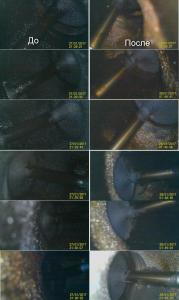

Вот Вам парни еще информации...
Так почистила просроченная химия BG-206.
Мне показалось слабо.
В прошлом году чистила лучше....
ИМХО:
По-моему нормально. Было чёрным, стало коричневым.
Если мало - повторить.
ИМХО:
1500р мне обошлась эта попытка по стоимости химии.
Для "клиента" эта процедура вышла в 3000.
За эти денежки слабовато будет :)
что-то дорого. В Хабаровске 206 и 211 по 450 каждая
В Якутске 500р примерно за баночку. 2 банки 206 + 1 банка 211 = 1500. И  это только химия.
Ну и наше "творчество" и время так же имеет цену. Мы его оценили в 1500р.
Т.е человек отдал 3000. Я конечно понимаю, машинка была сильно загажена и  результат есть, но не ВАУ!!!
