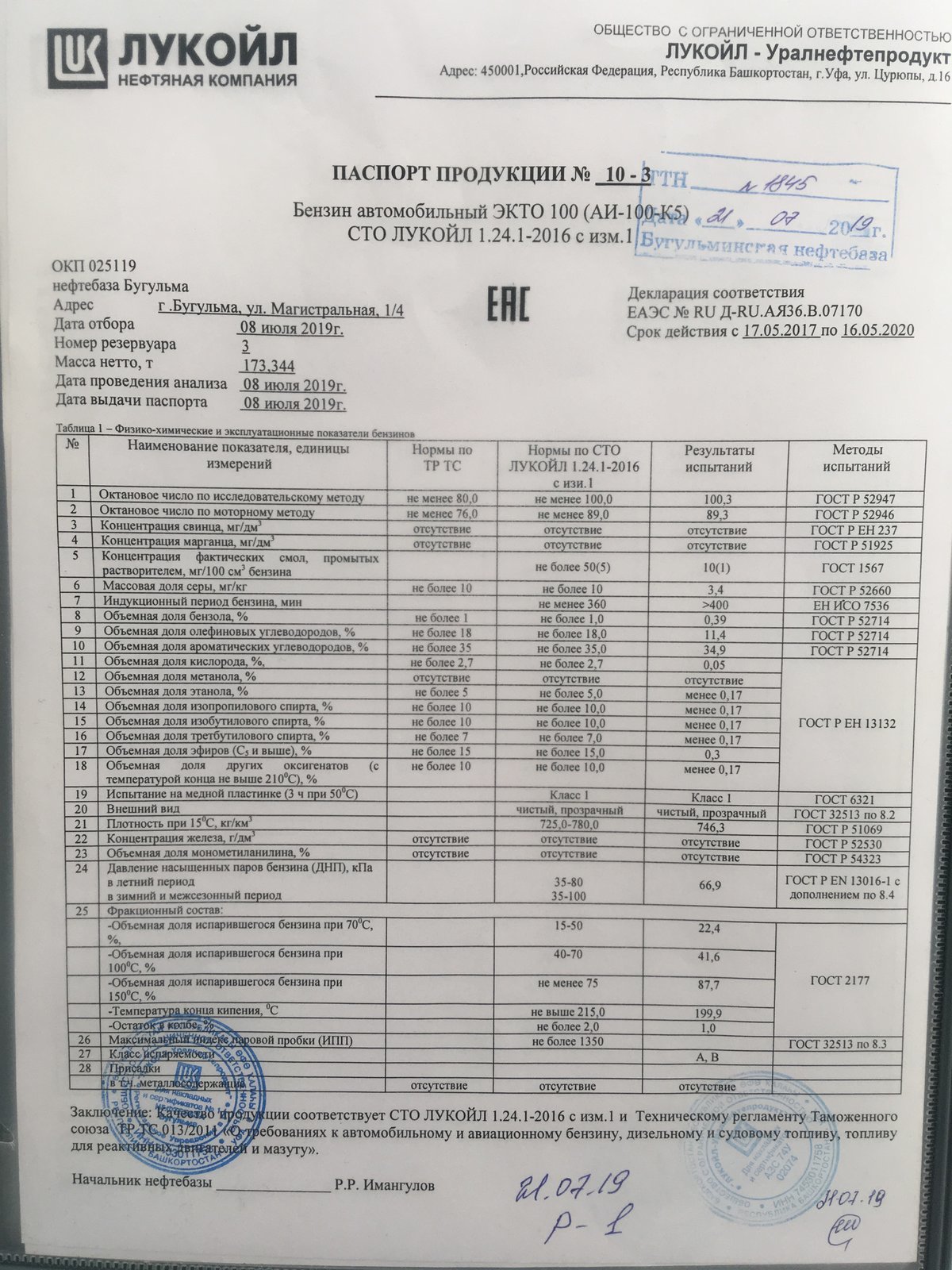

Прошлым летом писал же не раз (мемуары искать не буду), что сравнивал и расход, и откаты и другие параметры на трёх безоксигенатных бензах Лукойла (92/95/100). Что не меняется расход, что по жаре сотка всё же лучше держит УОЗ. По осени наоборот «ругал» сотку, писал что это не их конёк и вообще непонятно чем они занимаются...
Писать-то можно все, что угодно, я паспорта с форума собирал все, что выкладывали, т.е. документальных подтверждений ваших слов именно тут нет:pardon: Да и в любом случае факт в том, что в прошлом году завод регулярно клепал сотку с МТБЭ, паспортов, это подтверждающих, вагон, хотя один паспорт без МТБЭ я все-таки пропустил - осенний, от 15 октября. А речь изначально о том, когда у Лука устаканилась рецептура - т.е. МТБЭ вообще не стало во всех выпускаемых партиях. А это уже только в этом году случилось)
Так нет и нет. Я не в суде, чтобы доказательства по первому требованию выкладывать, тем более, что у меня их и нет. Я написал о том, что было у нас в СПб год назад, а верить или не верить - личное дело каждого. Если бы я знал, что это кому-то может быть интересно в будущем, то наверняка сделал бы фото...

Действительно, зачем фото паспортов на форуме, где все собирают фото паспортов?!

Посмотрите, когда я начал вообще что-то писать в темах по топливу. Я даже для себя фото почти никогда не делал, а уж для пользы общества начал совсем недавно. Да и вообще, зачем мне кому-то что-то доказывать? Я дал инфу, можете принять к сведению, можете послать на*. Меня пристыдили. В итоге я потратил час на поиски паспорта сотки без оксигенатов прошлого лета. Вот и что сейчас Вы скажете?
Вы уж извините, но без оксигенатов - это 0,03 в кислороде и "менее 0,17" в содержании эфиров, все остальное не считается:pardon:  А такого (минимум МТБЭ) у Лукойла в прошлом году было действительно много, да и паспорта эти (все три из двух Ваших постов) по ссылке на гугл-диске, которую я выше давал, все были:) К слову, у прошлогодних партий с минимумом МТБЭ было одно важное отличие от партий нынешних - ДНП у них было более приличным, стабильно выше 70 оно только с осени пошло, а в марте у них вообще была сотка с 1,3% МТБЭ и ДНП 60,2 кПа) А сейчас 75 кПа воспринимается как "вроде бы и ничего, зато без оксигенатов" :D
33 минуты назад, Exel сказал:
Аааа, 0,3-0,5% это оксигенатные? Ну тогда соррян. Попутался я. Прошу великодушно меня простить:hi:
