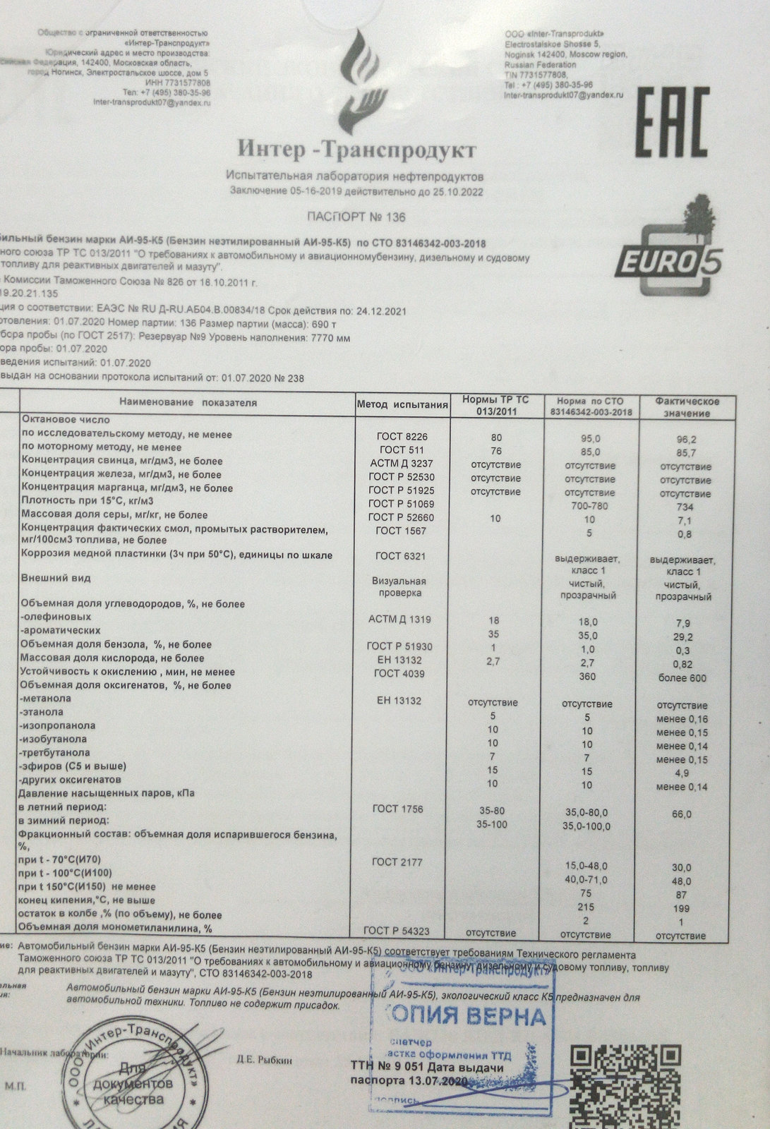

Заправлялся сегодня на ЕКА в Долгопрудном, сфоткал паспорта:
Изменено пользователем Shurick
Неплохой! Но не отличный...
Изменено пользователем Хмыр

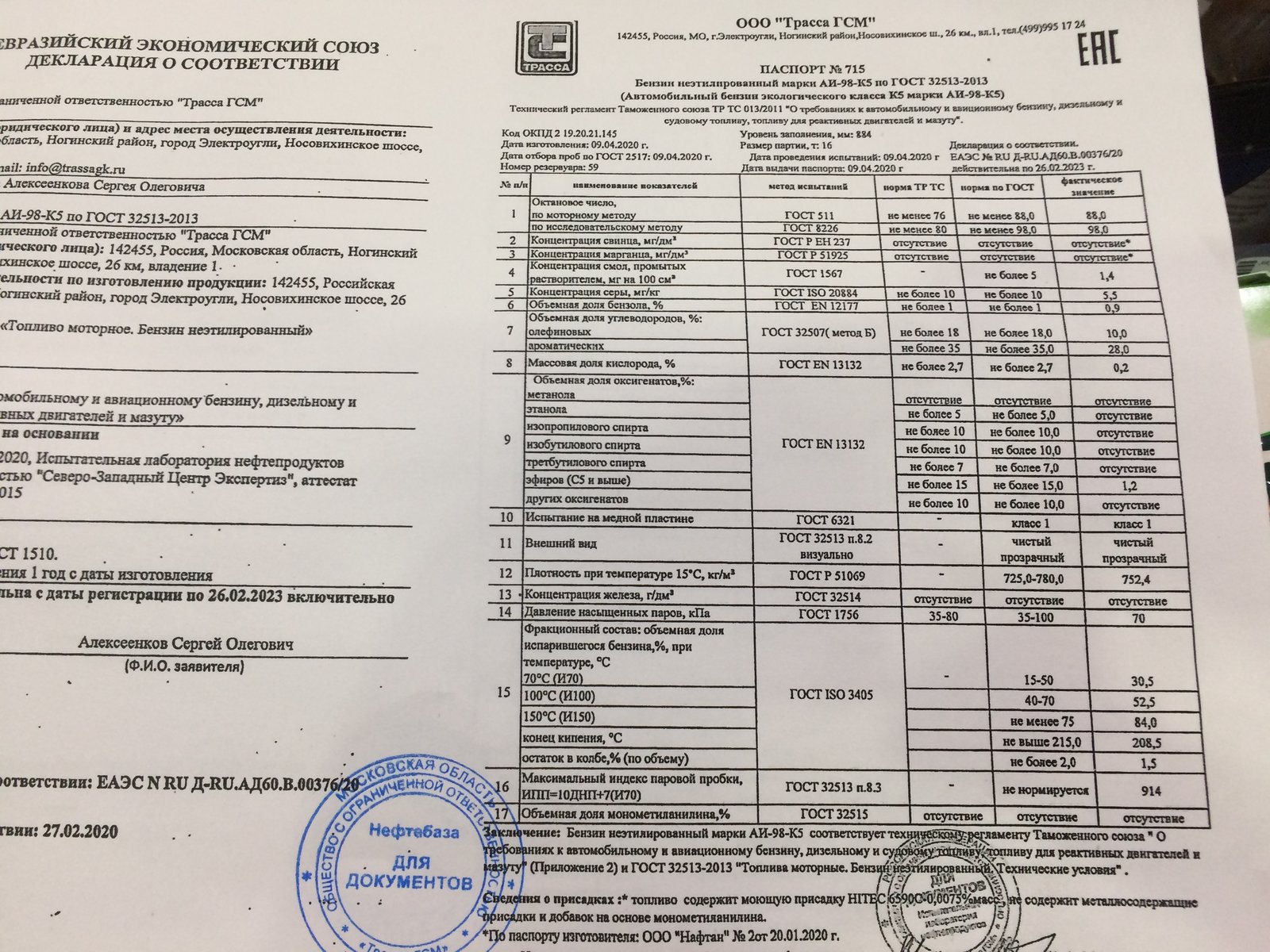

У меня партия 6,6, 31,2 и 6,5 с 744,4. Повёлся на приличные эфиры. Но даже с учетом кофейной скидки, потом планирую Трассу с 10, 28, 1,2 при 752. Кофе у них намного вкуснее и классные чизбургеры появились :blush:.
Кончился этот ГПН и на запланированной Тр98 уже проехал где-то 100 км.
Что вам сказать за Магадан?:Cherna-facepalm: ГПН100 оказался, в лучшем случае, как 95-й. Эффект "ленивого атмосферника с большим маховиком" - это я еще пожалел народное достояние. Добавьте сюда сдутые колеса и 250 кг плитки в багажнике. Вот так оно ехало по сравнению с далеко не самой свежей по паспорту Трассой. И, если честно, то строительные 250 кг так не дергали коробку.
Я редко давлю педаль. Под самый конец ГПНа решил куда-то разогнаться, и он раздулся с  ЧЕТЫРЁХ тысяч. Я обычно тошню на 2-х. Если надо побыстрее - 2500.
4000 оборотов для меня - это для обгона 3-х грузовиков на однорядной бетонке. А на ГПН100 с хорошим паспортом оно только проснулось на 4000-х. Это просто феерический фейл. Бонусом добавлю, что ВР100 феерически выветрилось (описывал ситуацию выше), если этот ГПН мне по началу показался хорошим (второй хорошей партией за всё время).
На этой Трассе98 ещё не нажимал. Раз до 3-х раскрутил только. Говорить про разгон во всем диапазоне ещё рано. Низы шикарнейшие, переключения ранние и плавные. Выкат такой же, как и у ГПН, но 4\5 пути (где обычно замеряю) это были свежеснятые остатки асфальта с продольными канавками. Сопротивление качению было другое, поэтому пока подождём с выводами. Но и так уже понятно, что это сильный претендент на звание лучшего ВО года. Сейчас на первом месте для меня Тр98 с похожим паспортом, только эфиров больше (4,9 против 1,2).
