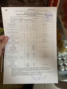

Bel136 14 Опубликовано: 27 июля 2020 Поделиться Опубликовано: 27 июля 2020 Всем привет. Решил попробовать шел vp 95 и вот его паспорт. Что можете сказать о нем? Машина вроде довольно бодро едет, лучше чем 95 от рн 0 Цитата Ссылка на сообщение
Mir413 617 Опубликовано: 27 июля 2020 Поделиться Опубликовано: 27 июля 2020 17 минут назад, Bel136 сказал: Всем привет. Решил попробовать шел vp 95 и вот его паспорт. Что можете сказать о нем? Машина вроде довольно бодро едет, лучше чем 95 от рн Интересный состав, не у казахов ли дёрнули 0 Цитата Ссылка на сообщение
IliaP. 1 275 Опубликовано: 28 июля 2020 Поделиться Опубликовано: 28 июля 2020 21 hours ago, Mir413 said: Интересный состав, не у казахов ли дёрнули Омск-ГПН 0 Цитата Ссылка на сообщение
IliaP. 1 275 Опубликовано: 28 июля 2020 Поделиться Опубликовано: 28 июля 2020 Bel136 для воронежской жары днп высокое, в остальном на 5-. cфоткайте еще лук 95 в воронеже а по хорошему все крупные сети обьехать и сфоткать паспорта тогда можно выбрать 0 Цитата Ссылка на сообщение
Mir413 617 Опубликовано: 28 июля 2020 Поделиться Опубликовано: 28 июля 2020 1 час назад, IliaP. сказал: Омск-ГПН Незнай незнай, Омск-2 а что за Омск-2 0 Цитата Ссылка на сообщение
