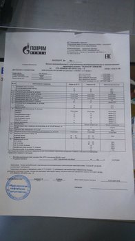

ГПН АИ-92/95/95G-Drive:
IMG_20200802_113521.thumb.jpg.675c02ce118a474b2809591348f9b452.jpgIMG_20200802_113459.thumb.jpg.e25f2fb2eea0ac1c8dcff433a380ebb7.jpgIMG_20200802_113505.thumb.jpg.71cf47eccfb8878ad8b8add186b2cb0f.jpg

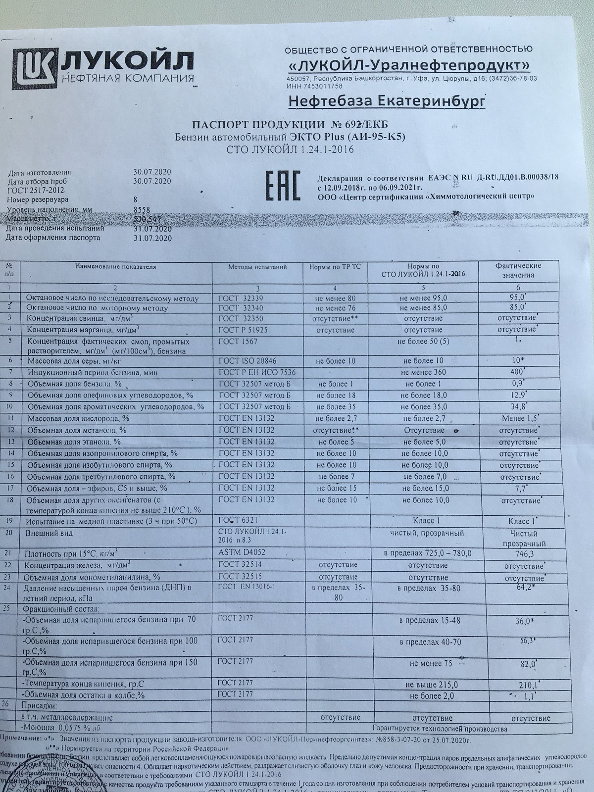

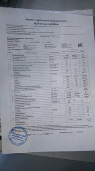

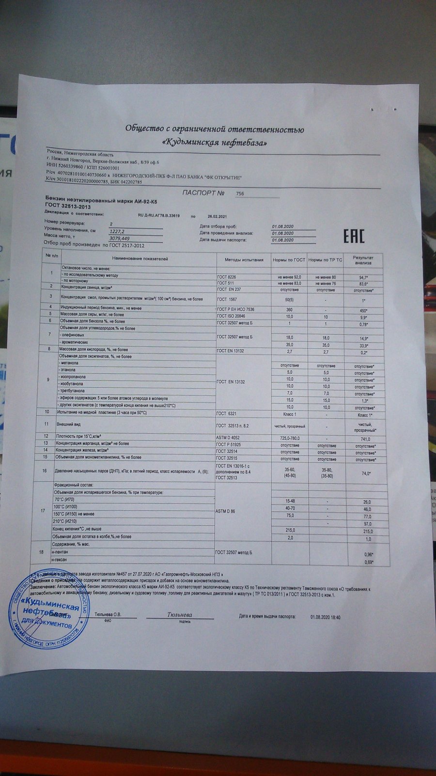

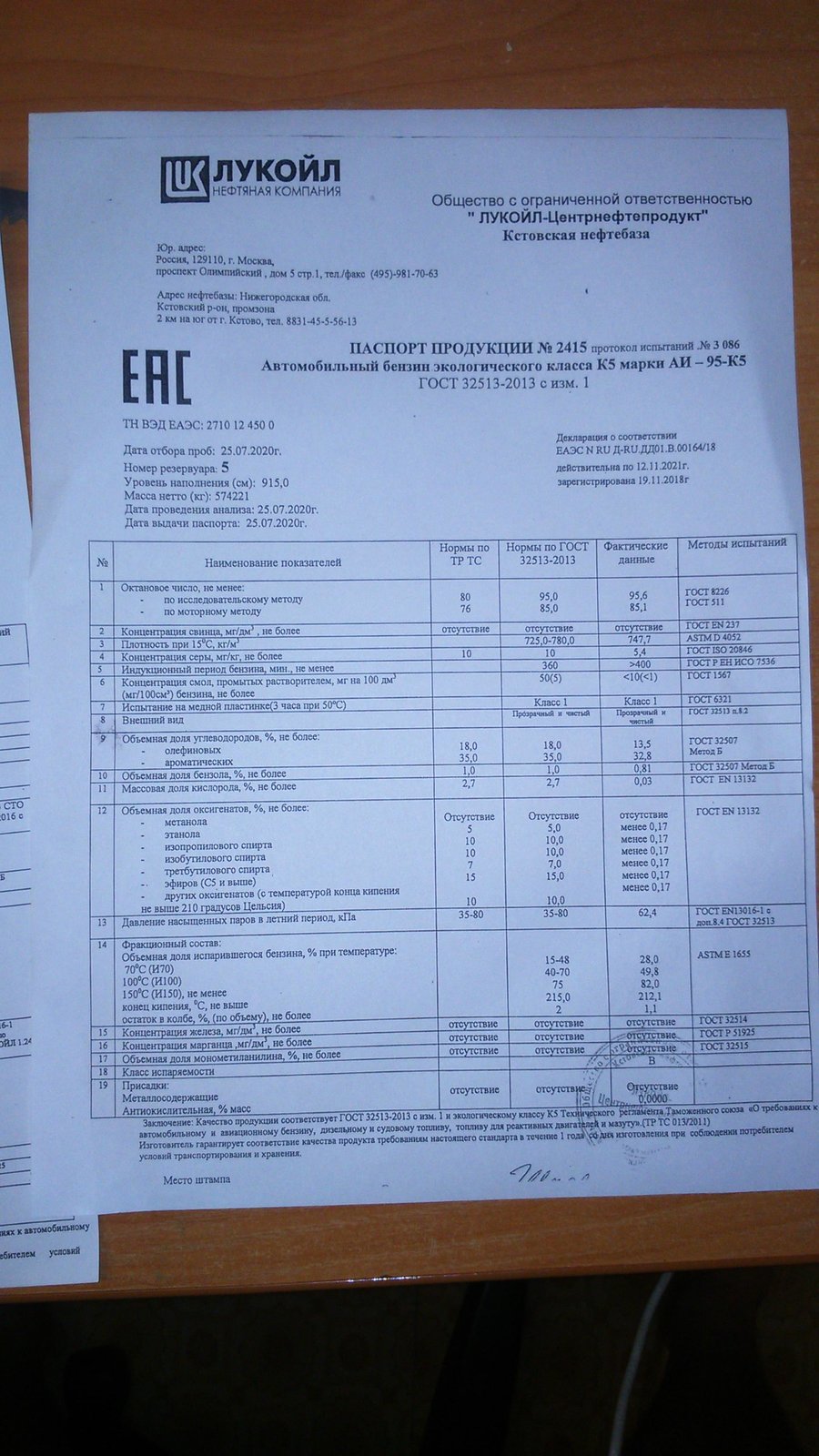

Лукойл АИ-92/95
IMG_20200802_160320.thumb.jpg.38d98b5fb3f5431620806110651005a2.jpgIMG_20200802_160330.thumb.jpg.48690b6030eb1f40061c8c3142656157.jpg

Saul лук летний(не на жару конечно), гпн- межсезон/зимний. я бы лук лил(ДНП, плотность плюсы, минус -больше эфира)
Pechnik 95 гпн делает лук, а вот 92 гпн с капотни москва сделан как 95, так что лучше его лить чем 92 лук! но у 92 гпн-ДНП межсезон/зимний, а 92 лука-летний, так что в итоге все равно лук оптимальнее.
3 часа назад, Saul сказал:
а лук хуже только из за ароматики и олефинов ? эфир в обоих есть , ну сера еще у лука на пределе..
На луке просто веселее ездить , тапку даже давить меньше приходится , расход чуть менее.
но машина надолго , все говорят что лук пермский зло.
п.с еще не так давно в омском гпн-е ефира ноль было у нас.
По сути да, ароматика+олефиновые, тем более, если машина надолго. ВАГ, на долго.... Так бывает?) Без обид. По фракционке близки. Если на луке едет веселее, то может форсы пора на прочистку? Может такая проблема быть? Оксигнаты помогают при ухудшенном смесеобразовании. Вообще при смене бенза не всегда сразу надо опираться на отзыв движка, впрыск какое то время перестраивается. На некоторых БК есть сброс обучения впрыска для ускорения процесса. Попомер не очень инструмент для сравнения бензов, особенно от винков.

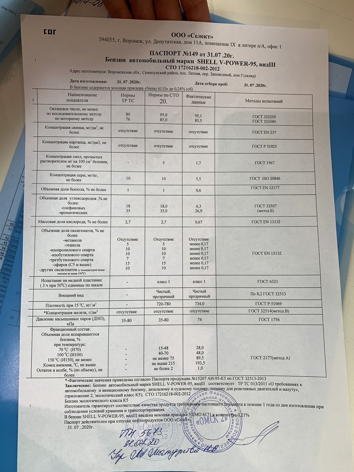

Нашёл у себя в врн большую шелл
сфоткал все что там было
особенно 100 интересует
Шелл 100 таежный прям), в цфо зимой наверно запаришься на таком). А так все неплохие, жаль летний один)
