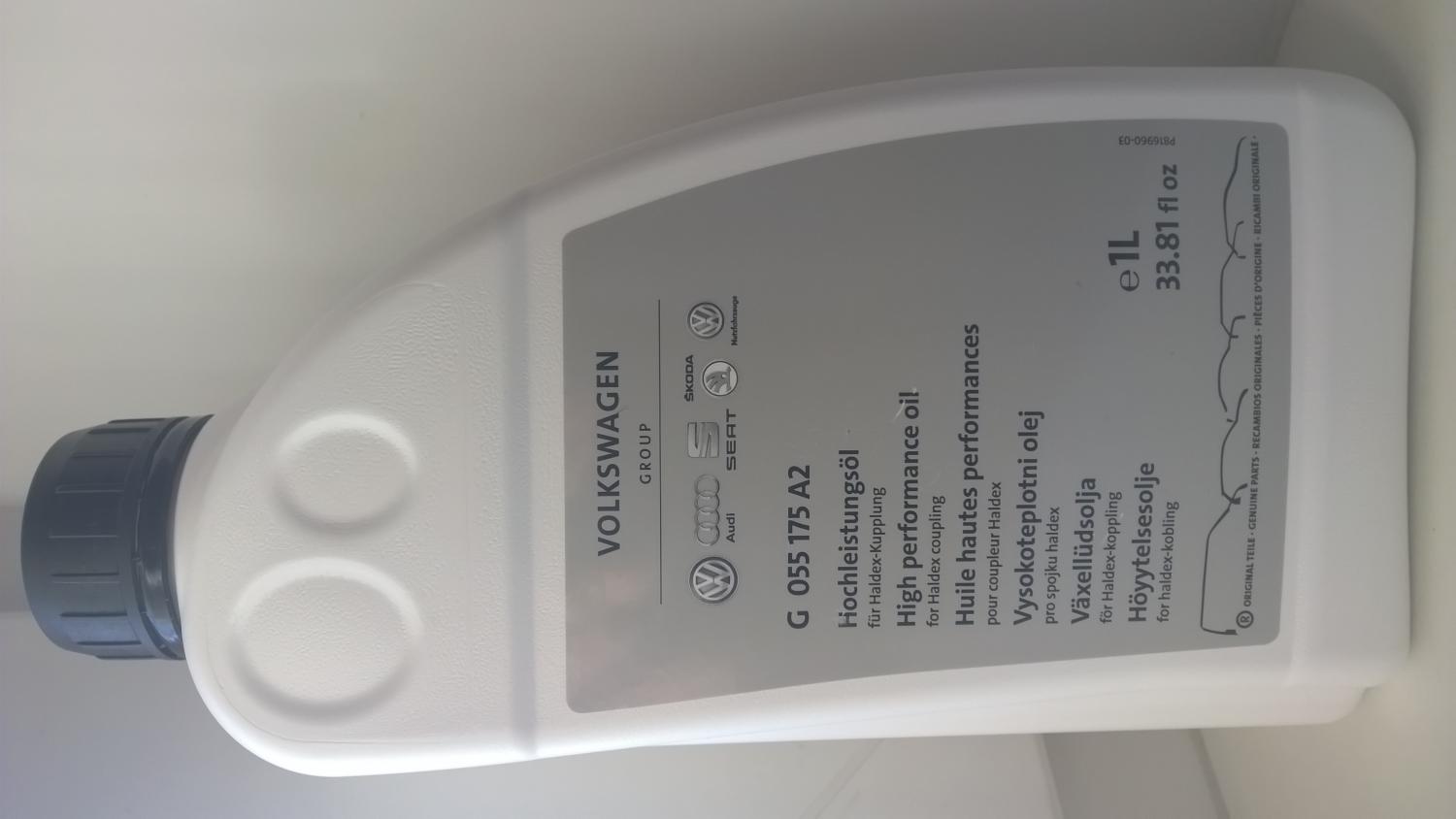

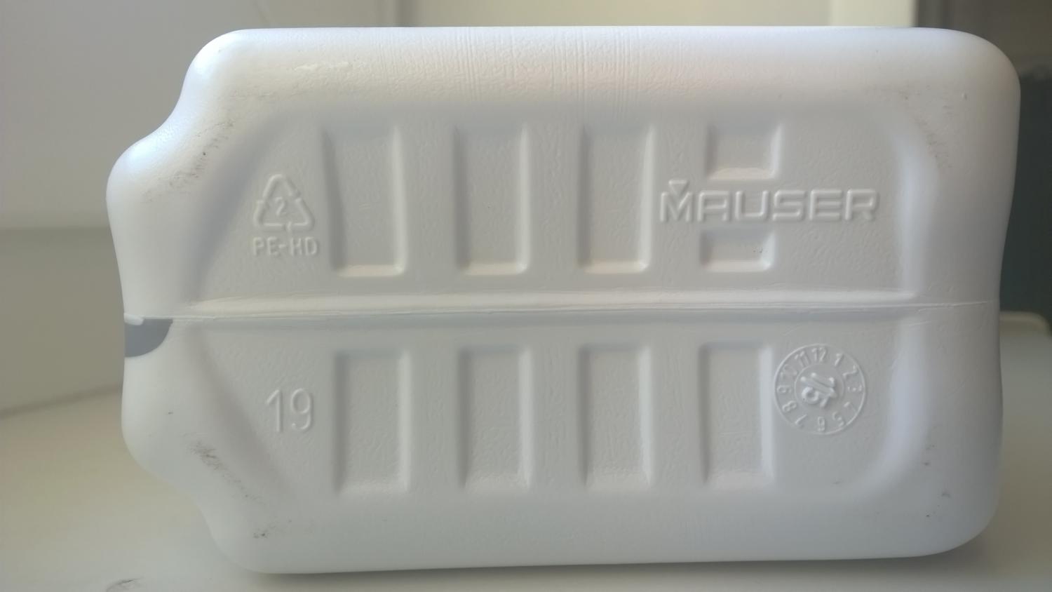

...Как у Срс и лл2 просто евроупаковка. В неё по сути может любой разливать. Или не прав?...
Имхо, прав. Канистры различного объема (которые с двумя овальными выштамповками в левом верхнем углу) делает корпорация монстров MAUSER http://www.mausergroup.com/de/en/products_services/plastic_packaging/bottles.3378.html
И, не только для моторных масел, но, и, для целого ряда спецжидкостей, используемых при обслуживании автотранспорта.
Вот, к примеру, их канистра для оригинального масла VAG в муфту Haldex:
post-9603-0-38904900-1453208927_thumb.jpg post-9603-0-04646700-1453209195_thumb.jpg
Изменено пользователем Олейна
