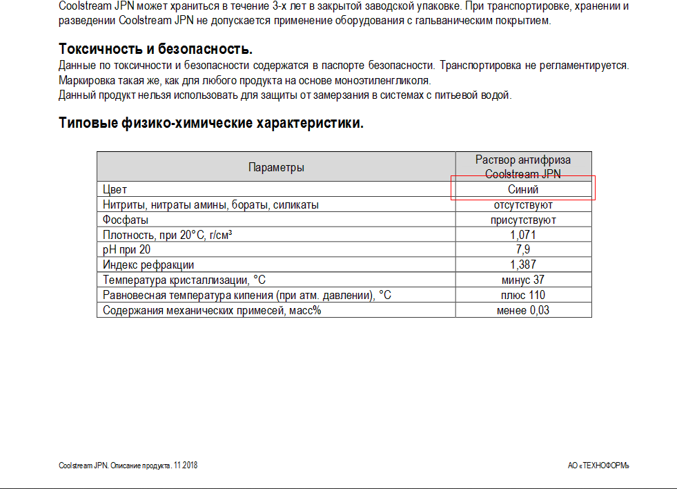

2 часа назад, fareastwood сказал:
И еще по Coolstream JPN вопросик. В PDF описании продукта пишут, что цвет "Синий", а на сайте https://www.cool-stream.ru/catalog/antifreeze/jpn-pink-red пишут "Розовый". Это техническая ошибка в описании?
Их 2 цвета,а антифриз там один и тот же .https://www.cool-stream.ru/catalog/antifreeze/jpn-blue/  Спрашивал выше про него. Это маркетинг - для тех кто по цвету выбирает))))
Vasek555 ну это я понимаю, тогда они к розовому должны были прикрутить описание с розовым антифризом
такое же как и у синего, только розовое
Первая партия продукта еще не выпущена, еще не обновили презентационный материал.
3 часа назад, fareastwood сказал:
......тогда они к розовому должны были прикрутить описание с розовым антифризом
Синий для мальчиков поэтому с техописанием. Розовый для девочек, цифры им не нужны, цвет здесь первичен.
Всё просто и логично.;)
