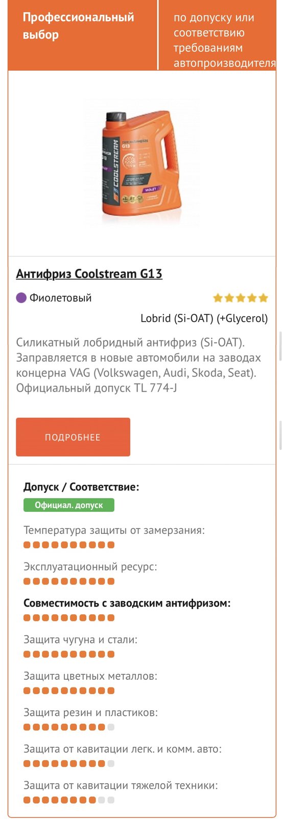

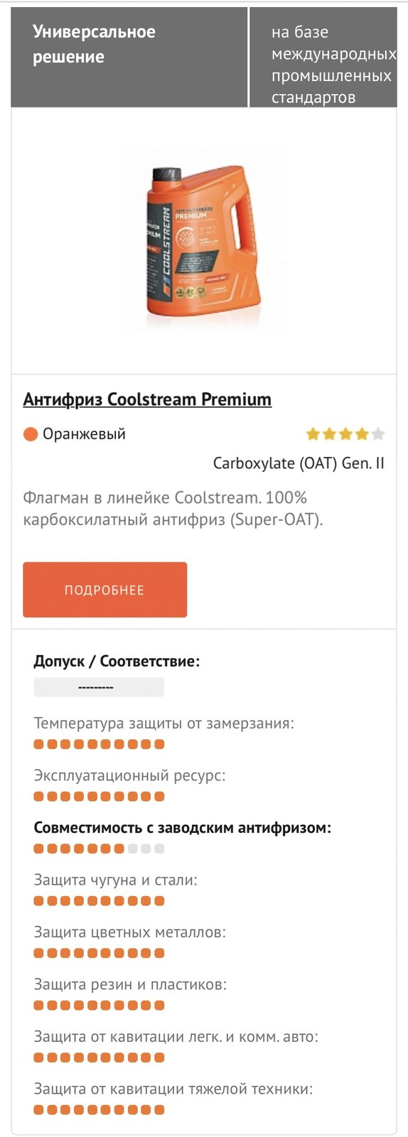

Всем привет. У меня Skoda Octavia A7, по подбору на сайте cool stream мне лучшим вариантом выдаёт G13. Но если посмотреть на характеристики первых двух рекомендаций, то у G13 лучше только совместимость с заводским антифризом, а если обратить внимание на вторую позицию Premium, то там показатели лучше, кроме совместимости. Что лучше залить себе?
Yocairo у Вас с завода в автомобиль заливалась ОЖ соответствующая требованиям спецификации VAG G13 (TL 774-J), соответственно если у Вас сейчас первая замена (смена заводской заправки), то наиболее верным выбором в документальном плане будет COOLSTREAM G13.
Но если Вас интересует, мое личное мнение то можно не акцентировать внимание на данном продукте и выбрать для своего автомобиля более универсальный Premium.
Оба выбора верные.
