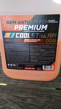

А в каких канистрах сейчас кулстрим премиум идёт? Я заказал по артикулу CS010103, пришла такая канистра. На сайте другое изображение. Им на почту написал, не ответили пока(
lex2187 не успел вам ответить, это действительно канистра 10 кг Премиума, позже на вашу почту тоже отвечу.
