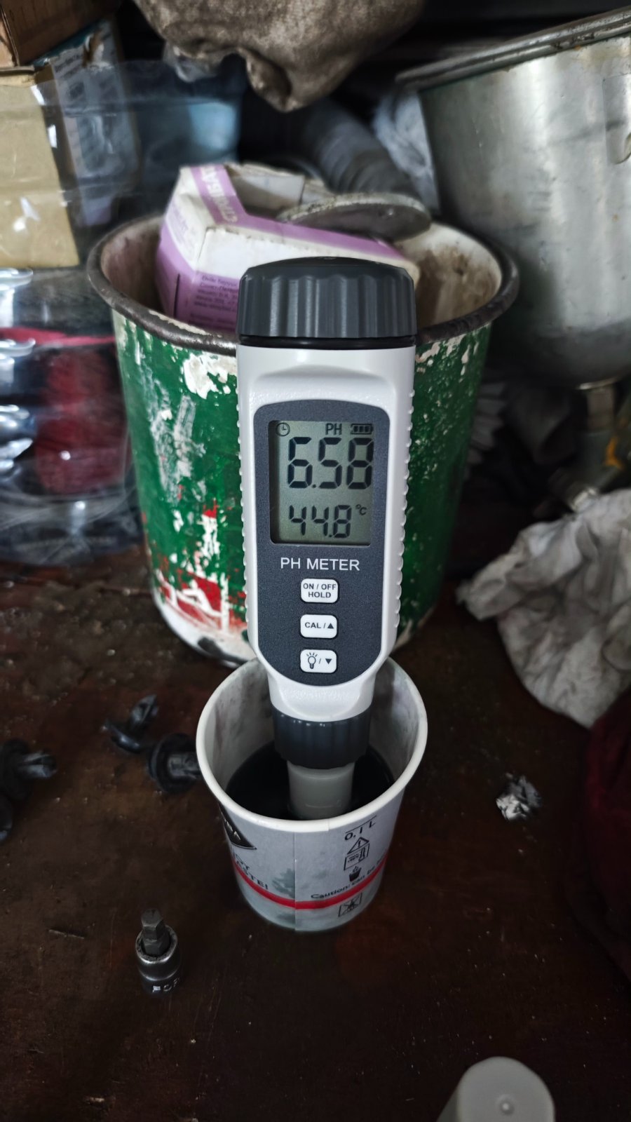

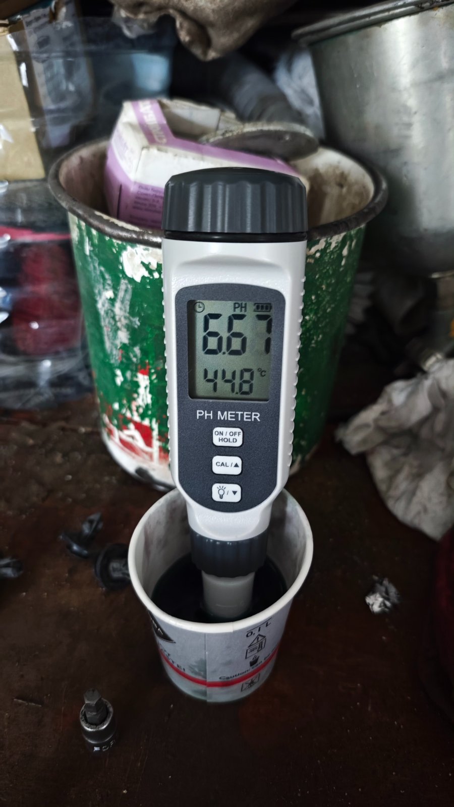

24 ноября 20241 г 21.07.2024 в 20:38, Highly Likely сказал: Замер РН антифриза Coolstream JPN синий, воды и кофе эспрессо прибором: Замер РН отработки антифриза Coolstream JPN. Антифриз (старая формула) был залит 11.09.2021 на пробеге 92 400 км.(оригинал с завода) без промывки. Заменён 25.08.2024 на пробеге 138 540 км., итого эксплуатация антифриза составила 3 года и 46 тыс. км.
