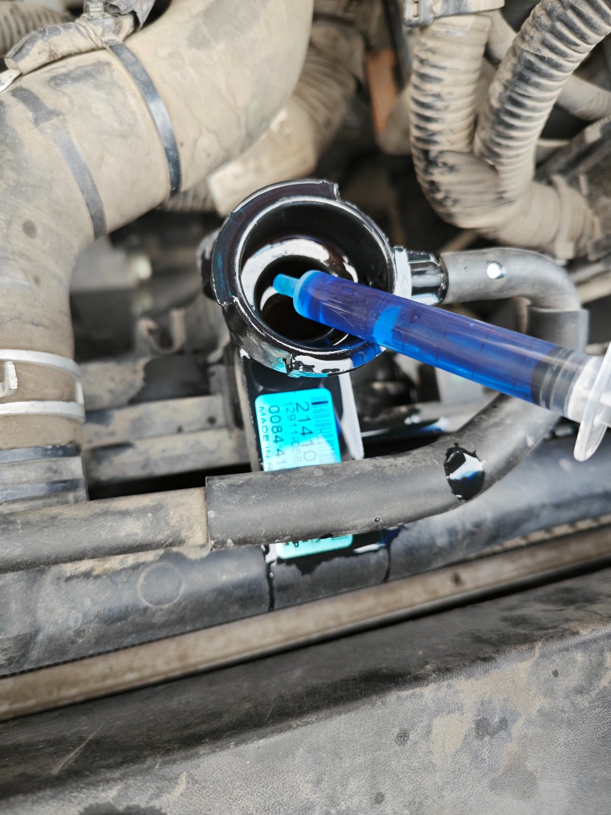

Сегодня менял антифриз, на канистре  -40 по рефлектометру -38  Есть остатки довоенного оптима красного -41.
14 минут назад, hik сказал:
рефрактометр.  Ты уже не первый кто фиксирует именно эту температуру. Выше тоже писали что намерили -38. Х.З. или у Техноформа в лабе рефрактометр сбился, или одно из двух:sarcastic:
Хотя по хорошему все в пределах погрешности:pardon:
hik Vasek555 На канистре -40 температура защиты от замерзания, она не 2-3 градуса ниже температуры начала кристаллизации

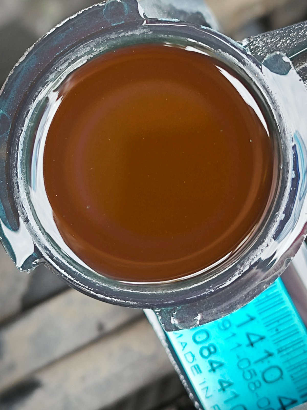

В выходные поменял антифриз. До этого был JPN, залитый в 2019 году, прошел он около 75.000. Сейчас опять залил JPN производства ноября 2023 года. Сегодня открыл крышку радиатора, посмотреть состояние, покачать патрубок, может где-то воздух остался. Увидел вот такой цвет и сильно испугался - какая-то ржавая жижа. На просвет все нормально - синий антифриз. Посмотрел неиспользованный остаток в бутылке - там тоже такой странный цвет.
Noer14 я тоже так попался).но вначале был испуг(.
1 час назад, SL1 сказал:
Залили Kukdong Blue в остатки Arteco Pink Red?
Нет, это Coolstream JPN blue концентрат и дистиллированная вода в пропорции 1,5:1. То что вы видите в бутылке - готовый новый антифриз, который в машине не был.
Noer14 Coolstream JPN blue 2023 это концентрат Kukdong, а JPN в 2019г был из концентрата Arteco и как я помню только Pink Red. Т.е. Вы залили новую синюю рецептуру в систему с остатками красной?
Возможно, цвет связан с направлением взгляда, интерфере́нция в то́нких плёнках.
