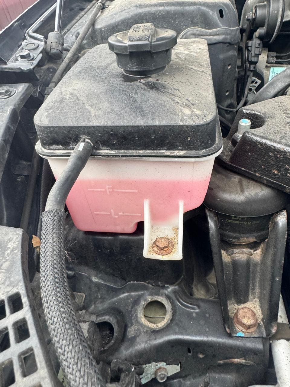

28 ноября 20241 г 5 часов назад, знаток сказал: Я как то долил выше максимума сантима на 3, и у меня печка стала хуже греть заметно. Как так - хз. я всё-таки откачал шприцем лишнее, чтобы не думать. Поменял на ТО на своей Киа заводской зеленый антифриз на CoolStream А-110, думал получится серо-буро-малиновый цвет, а в итоге, как видно на фото, вполне себе розовый и остался. При этом, по мануалу объем антифриза в системе 7,2 л, слили/залили мне 4,8 л.
28 ноября 20241 г 42 минуты назад, roach1922 сказал: думал получится серо-буро-малиновый цвет, а в итоге, как видно на фото, вполне себе розовый и остался. В бачке по идее он сразу таким не может стать. Будет постепенно цвет меняться. Наверное. ))
29 ноября 20241 г 11 часов назад, roach1922 сказал: по мануалу объем антифриза в системе 7,2 л, слили/залили мне 4,8 л. Что без промывки?
