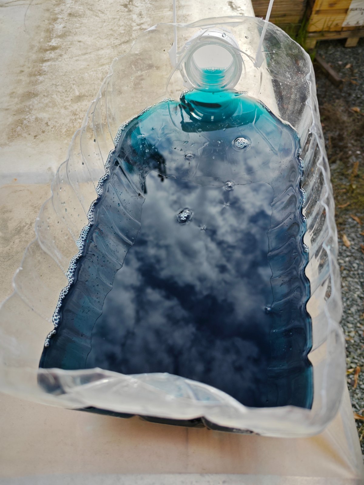

4 часа назад, SL1 сказал:
Т.е. Вы залили новую синюю рецептуру в систему с остатками красной?
Нет. Старый антифриз слил с радиатора, расширительного бачка, снял термостат, отсоединил от двигателя один шланг печки и через него промывал блок около 3 минут водопроводной водой, потом 15 литров воды с цептеровского фильтра, потом 4 литра дистиллированной воды. То есть ни в блоке, ни в радиаторе/шлангах/расширительном вообще ни осталось старого антифриза.
Вот фото отработавшего 5+ лет антифриза. Выглядит как новый.
Noer14 интересно. Мож профи пояснят что-то
Повторю. Такой цвет и у нового еще не использованного антифриза.
Noer14 Такое впечатление, что это тонкая пленка чего-то выделившегося и плохо смешивающегося с антифризом.
Посуда была абсолютно чистой или в ней могло быть что-то маслянистое или соли какие?
Концентрат использовали или готовый антифриз? Если концентрат, то какой водой разводили?
Trucker-69  Явление носит массовый характер или у Вас что-то другое было?
Да обычная игра света, видно же  по шприцу на просвет, что антифриз чистый без взвесей и осадка, на просвет темно синий, а если смотреть на поверхность, то свет так отражается/преломляется/поглощается, что в обратку отражается как коричневый- вот такая оптическая иллюзия)))

40 минут назад, lezib сказал:
Такое может быть, если на поверхности существует тонкая пленка с иными оптическими характеристиками нежели у основного объема жидкости, либо сама жидкость обладает избирательным спектром поглощения/отражения. Вопрос в том, что это, оптические свойства жидкости или инородная пленка?

13 часов назад, SL1 сказал:
Абсолютно чистая Пэт бутылка 5л из под воды. В ней была вода из цептеровского фильтра обратного осмоса, которой промывал систему охлаждения.
Концентрат, разводил дистиллированной водой с аптеки. Тдс тестер показывал 0 ppm.
Изменено пользователем Noer14
3 часа назад, lezib сказал:
Что то такя игра только в кулстримовском  антифризе. Тоже заметил заливаешь красный, розовый, потом современем, оранжевый оттенок, он даже меняет цвет р.б на холодную и на горячую.
hik да не только, просто за кулстримом тут следят под микроскопом, я такое встречал и на мотюле, и на синтеке, все зависит от плотности цвета, нормальная история, что темно-синий фриз поглощает практически весь спектр света и отражает лишь небольшую его часть
43 минуты назад, lezib сказал:
Не встречал такой игры в синтеке, феликсе. Была такая игра в ниагаровском антифризе но не настолько что бы так изменить цвет синего антифриза.
Недавно менял антифриз тоталь, нормальный оранжевый цвет если смотреть в заливную. Залит в одну машину спортивный кулстримовский, в бочке цвет бледнокрасный а в таре рыжий ,что очень сильно напрягает, кто его сливаел, говорят нужно заменить он грязный, хотя в бочке как новый.
