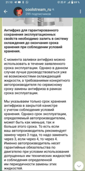

18 минут назад, UserVal сказал:
Есть срок годности 3 года
Про это 100 раз здесь писалось. Срок  на канистре пишется по требованиям экологии и безопасности. По факту в закрытой, запечатанной таре 5 лет можно смело хранить
22 минуты назад, Vasek555 сказал:
Да,я уже в курсе.
03.09.2024 в 05:10, UserVal сказал:
Нет там такого "срок хранения" Есть срок годности 3 года (дословно)
Ещё раз. Читаем внимательно: "...мы указываем только срок хранения ... и далее
