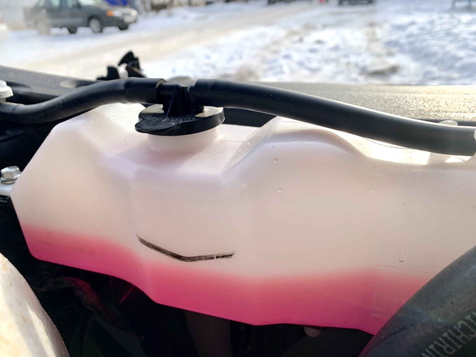

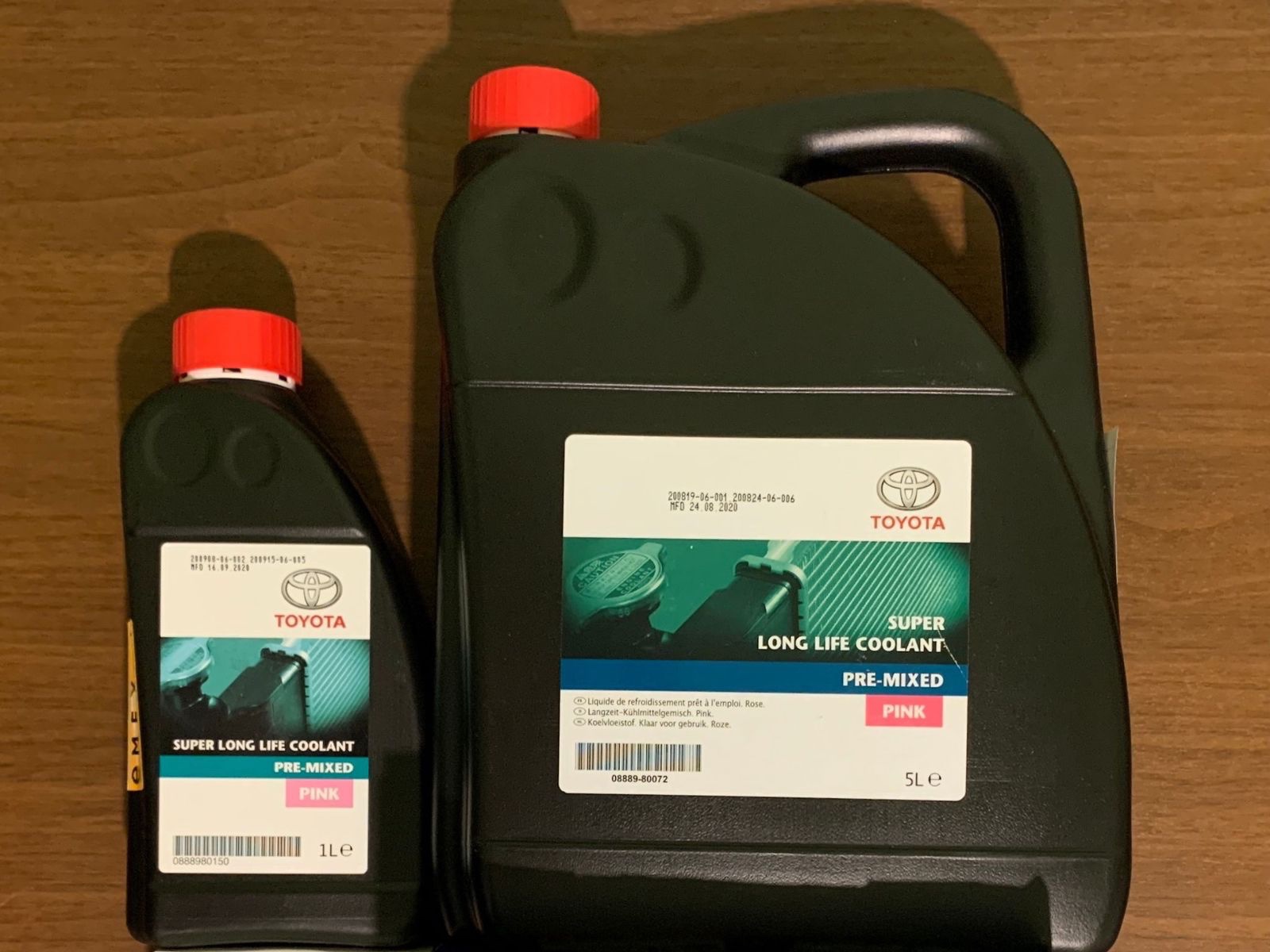

Приветствую всех!
Авто: Camry 2015 года
В 2020 году момента покупки прошло 5 лет, проехал всего-то 69 тыс км. По регламенту сменил антифриз на оригинальный Toyota SLLC.
Вычитал в книжке, что вторичная заливка бегает 80 тыс км или 3 года.
Сейчас пробег составляет 95 тыс км, есть ли смысл менять антифриз?
Помню, в 2020 году при сливе жидкости, она была кристально чистой.
Изменено пользователем AlexMortini
11 часов назад, AlexMortini сказал:
обычно срок службы, 5 лет
т.к не всегда меняют с промывкой системы, и не делают полную замену, поэтому рекомендованный срок службы сокращают
по сроку есть смысл, с промывкой и пр.
не всегда коррозионные процессы видны "на глаз".

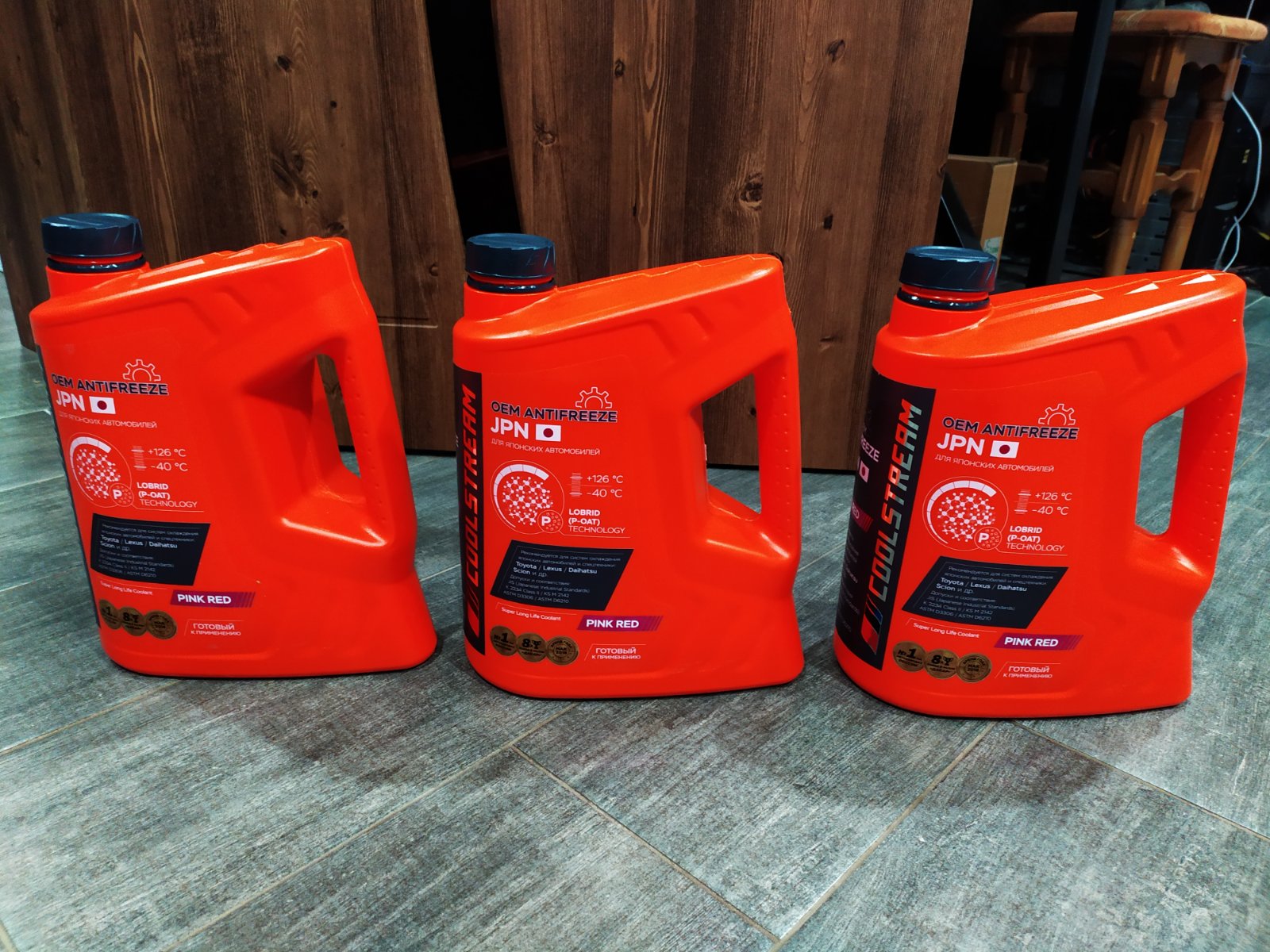

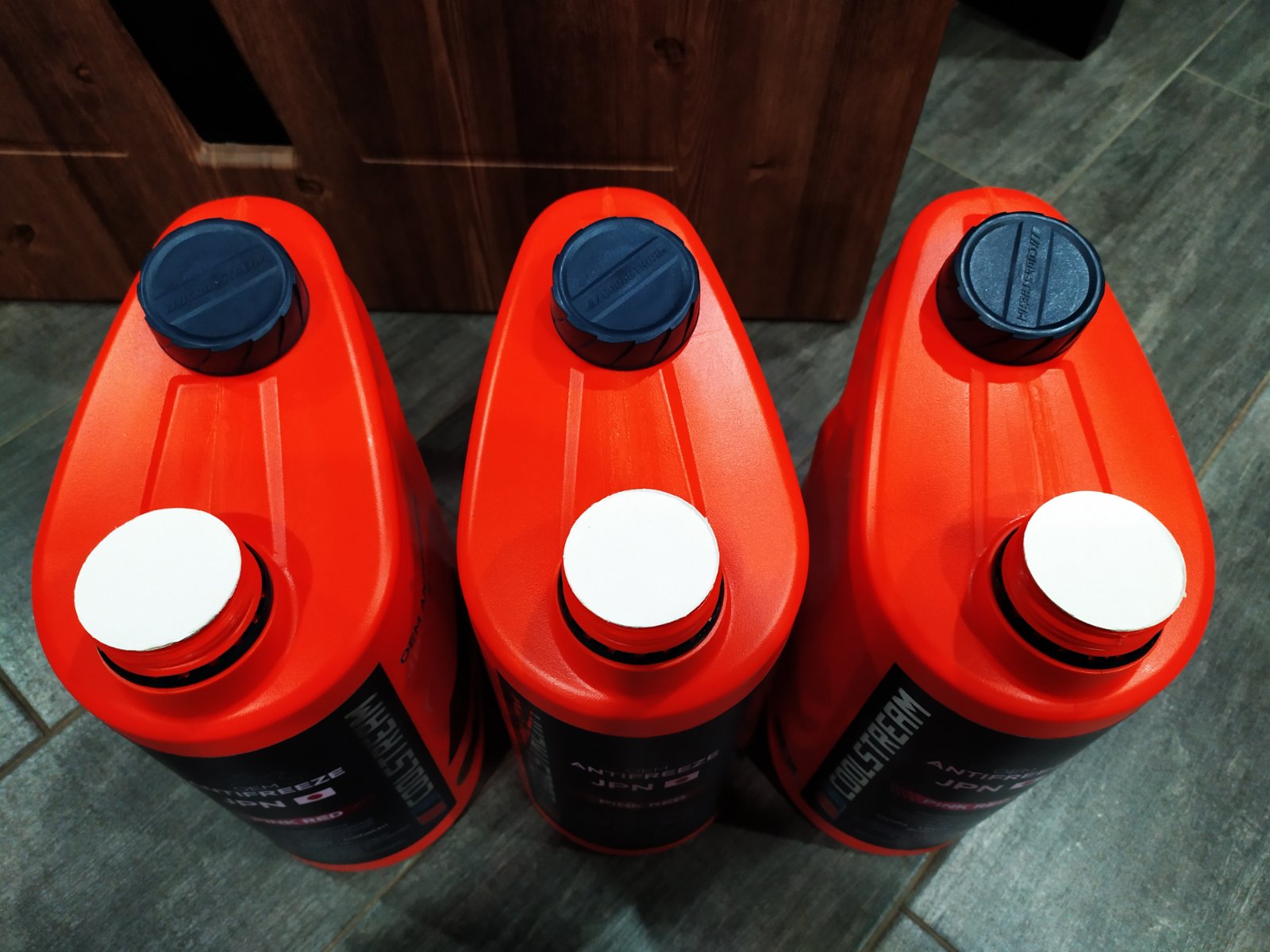

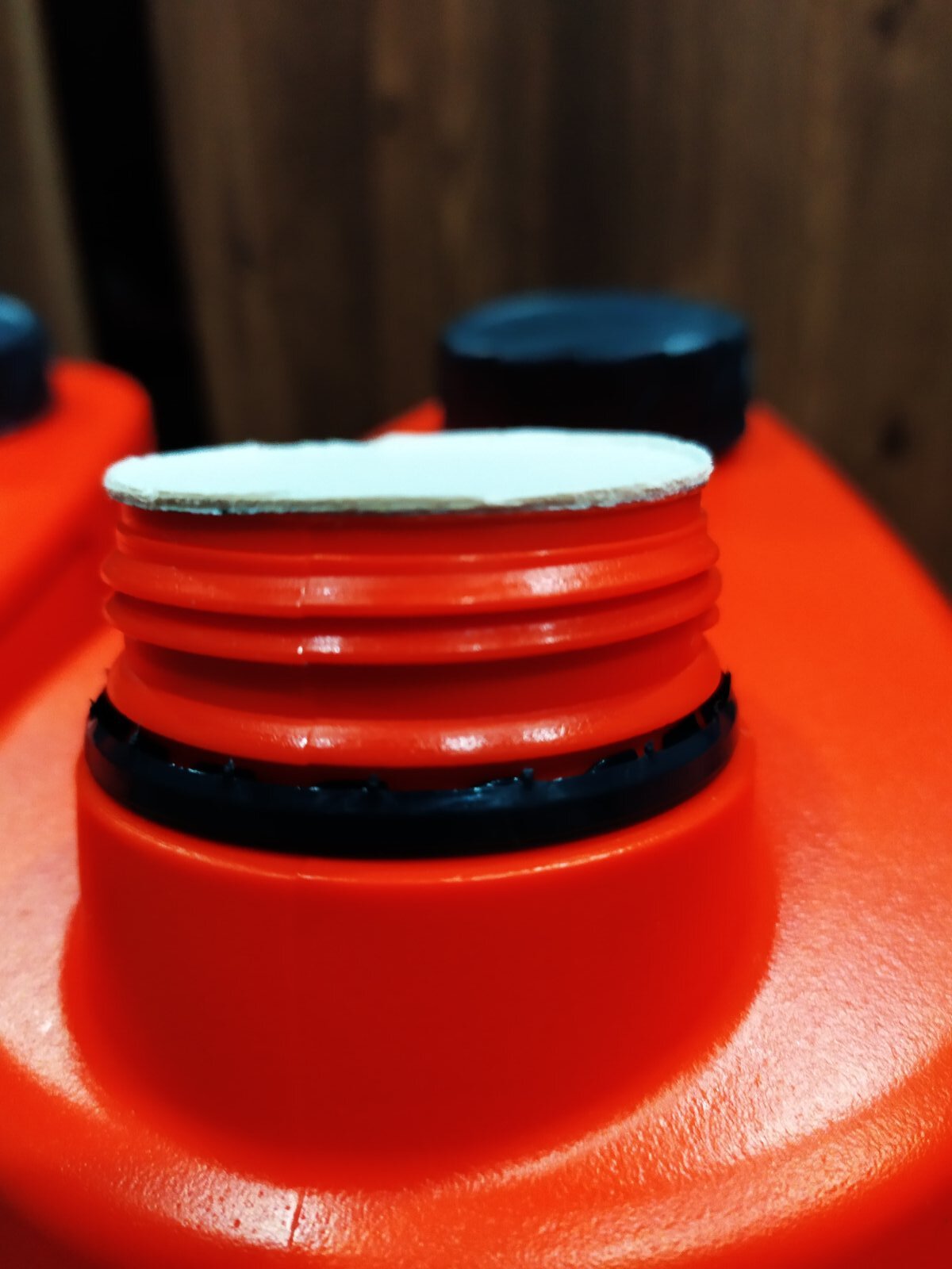

Здравствуйте. Подскажите, визуально всё нормально?
Защитная мембрана на горловинах из какой то толстой белой бумаги на внешней стороне (внутри скорее всего плёнка или что то такое). Где то на фотках у такого же JPN Pink Red видел эту мембрану с внешней стороны в виде фольги и на ней был написан бренд CoolStream, у меня же просто белая бумага. Изменили эту мембрану на производстве?
Pioneer это картон от пробок прилип к менбране - оторви картон и увидишь фольгу
xen0x к счастью, ФОРД не пользуется классификацией Фольксваген (как ни странно), поэтому на заборе разрешается писать хоть +/- G112.
Да, PREMIUM = XLC = FORD SUPER PLUS PREMIUM (под таким наименованием Премиум поставлялся на завод в Елабуге).
Pioneer попробуйте аккуратно снять бумажный слой, под ним будет металлизированная пленка с логотипом. Такое иногда случается , когда канистры не успевают остыть до запайки, бумага остается склеенной с мембраной, воск, соединяющий два слоя, не всегда полностью расплавляется насухо.
Все ок.
