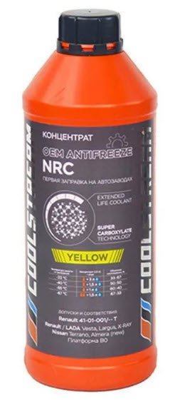

1. В чем отличие Coolstream Premium, Coolstream Premium NRC, Coolstream NRC?
2. Вот этот концентрат (не премиум) - он еще на пакете Артеко и именно его заливали на конвейере Renault в 2021 году? Нужен для доливки в Каптюр.
3. Собственный пакет присадок для Премиум, полученный методом "обратного инжениринга" аналогичен использовавшемуся ранее для NRC?
2 минуты назад, 5alex5 сказал:
Если не течёт на землю воды долейте.
2 минуты назад, Barmaley сказал:
Это прекрасно понимаю, но все же интересуют ответы на вопросы.
2 часа назад, 5alex5 сказал:
Добрый день!
Интересуют такие вопросы:
1. CS PREMIUM = CS PREMIUM совместим с NRC (там так на этикетке и написано), за вычетом красителя. Оба совместимы с оригинальным NRC.
2. Да, это именно он.
3. Нет, но полностью совместим (можно смешивать).
