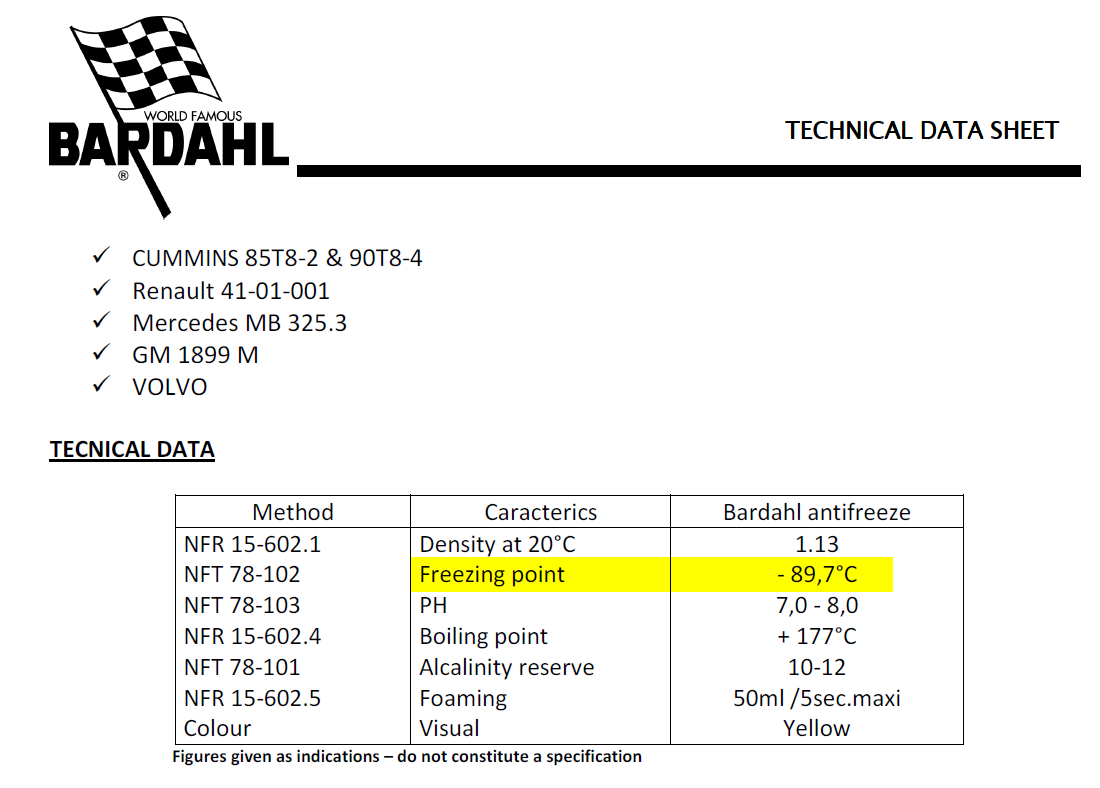

Антифриз Bardahl нормальный?
я как-то переписывался с техподдержкой Бардаля и они мне говорили, что минус 89 для концентрата на основе моноэтиленгликоля - это норм...
