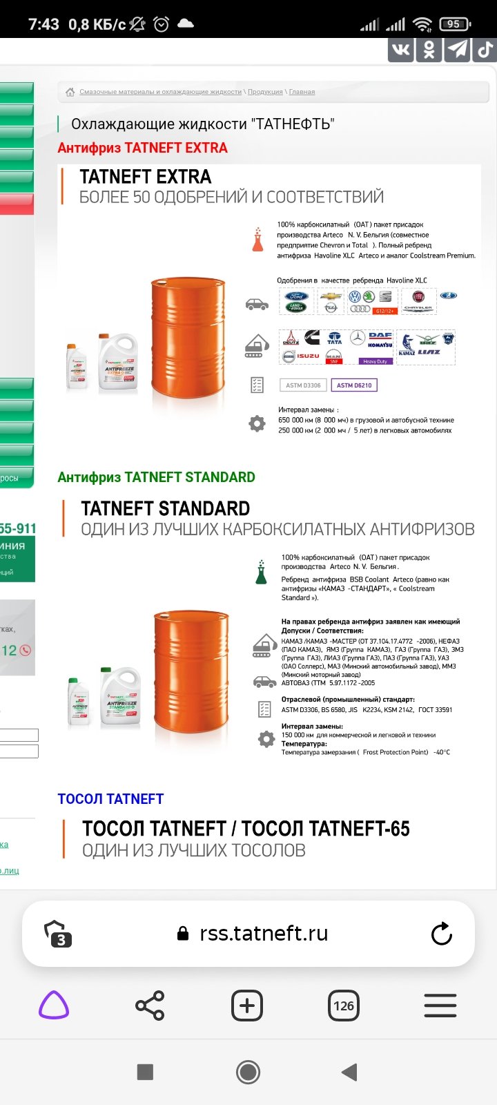

Здравствуйте. Вот на сайте Татнефть до сих пор красуется информация, что антифриз Татнефть Экстра производится с использованием присадок Arteco. Это действительно так? Если эта информация не соответствует действительности, то с какого времени в антифриза Татнефть Экстра не применяются присадки Arteco?

YuriTs мы, к сожалению, не можем отвечать за корректность сайта Татнефти, но переход случился у всех одновременно, то есть таймлайн у них примерно такой же как у нас.
Другой вопрос в том, какие запасы по готовой продукции на Артеко они успели накопить, например. Я не могу точно сказать, лучше связываться с Татнефтью и уточнять у них.
