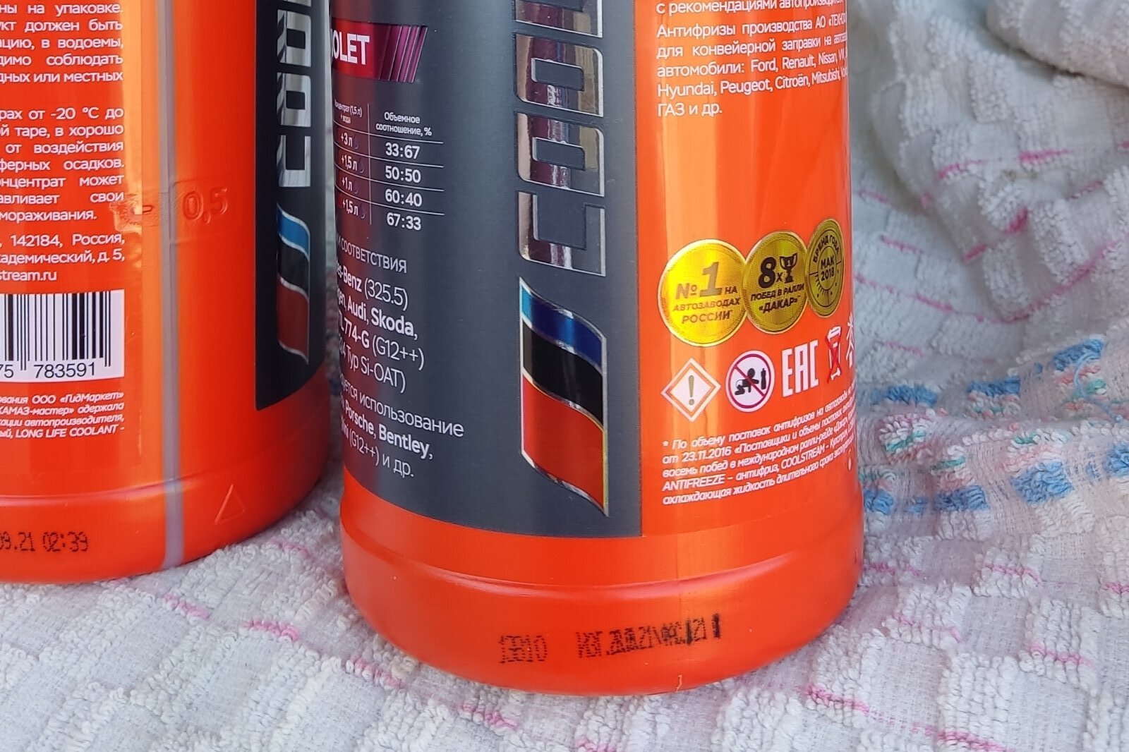

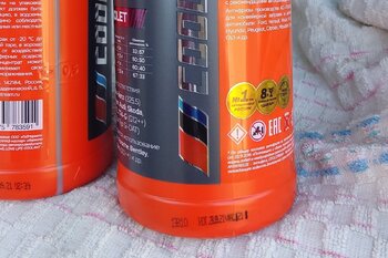

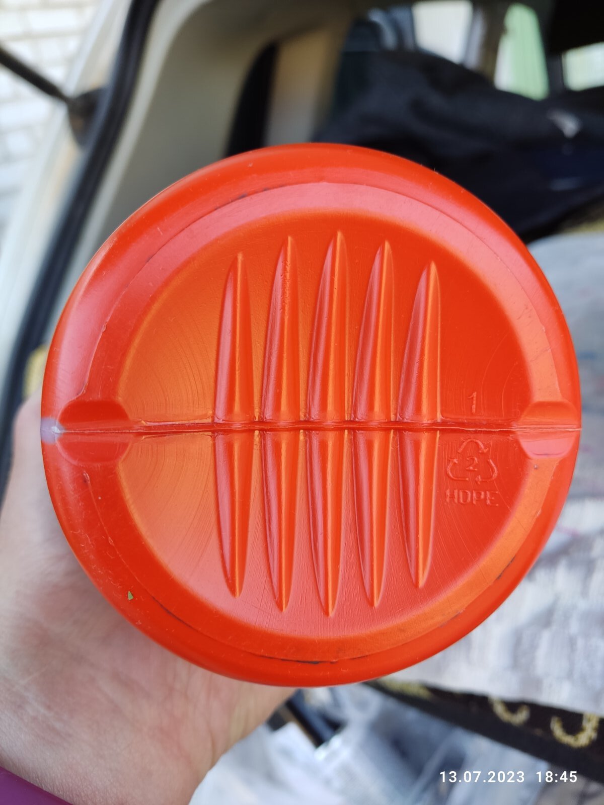

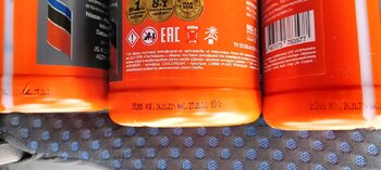

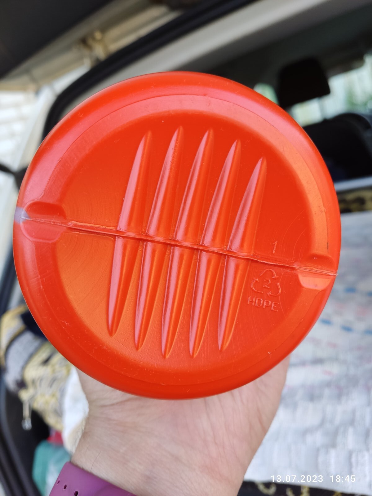

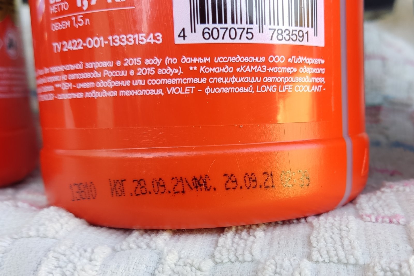

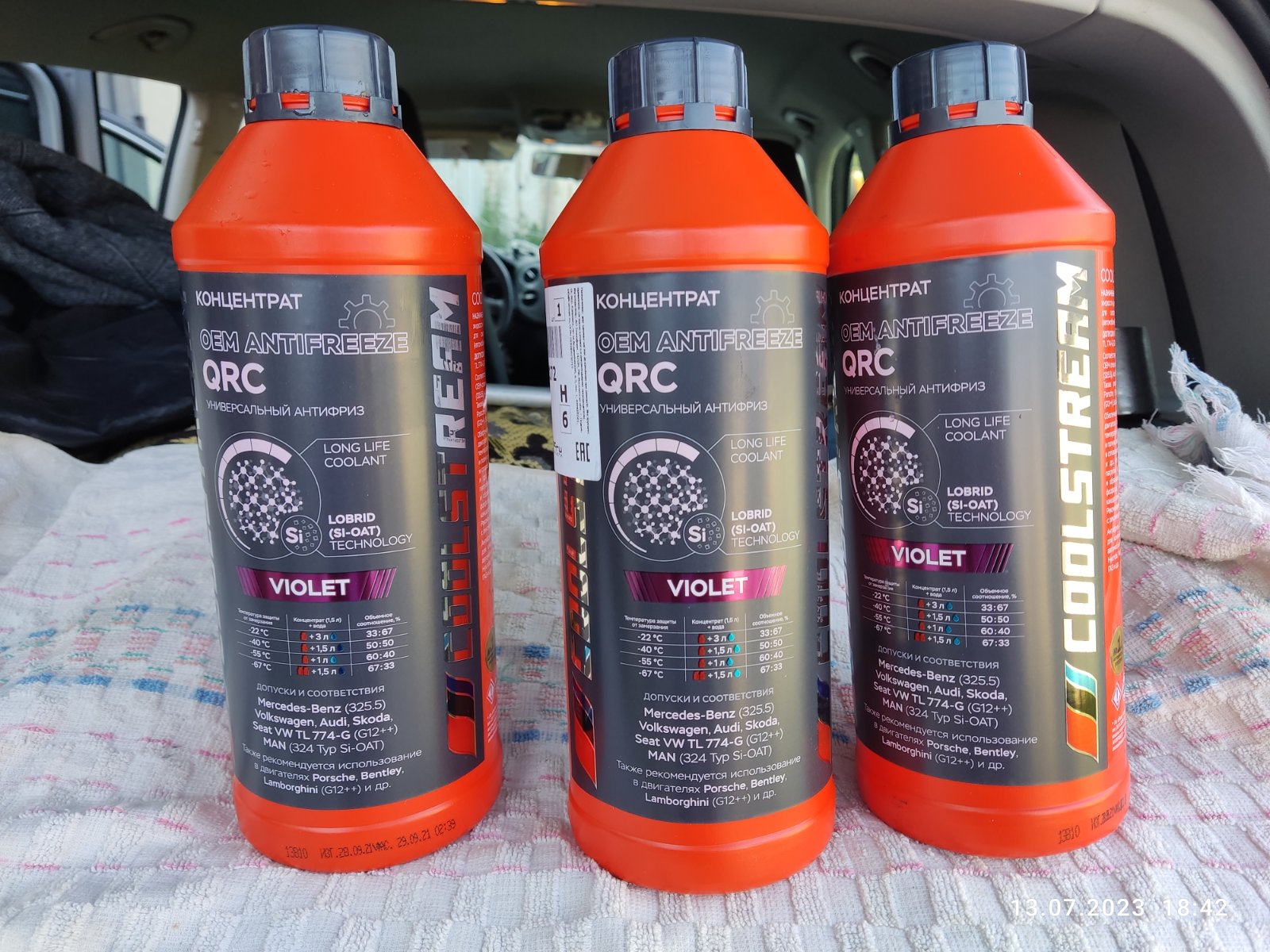

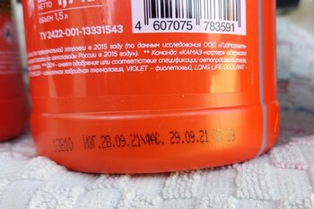

Все доброго дня! Вчера забрал в Автодоке COOLSTREAM CS011214C 3 флакона по 1,5 л. с допуском G 12++, который уже отсутствует в каталоге (снят с производства вроде). 2 Баклашки норм вроде, а  на одной внизу как то напечатано с наездом знаков друг на друга и немного подтекает. Заказал у дистрибьютора.
Номер партии, дата выпуска и дата фасовки у всех канистр одинаковая. Не паленка случаем?

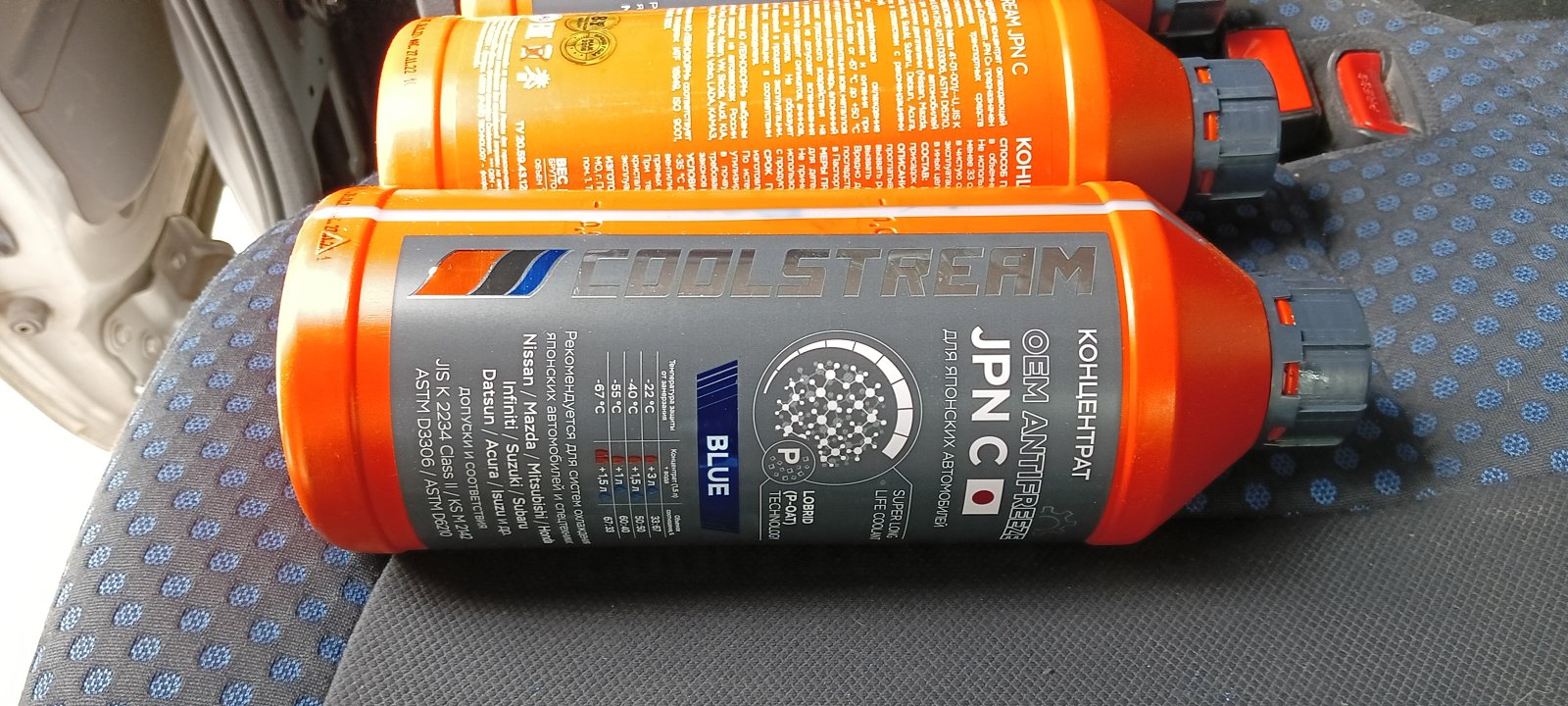

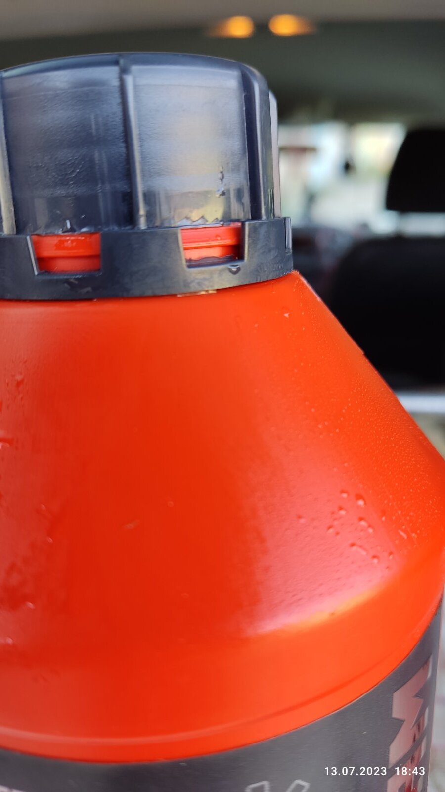

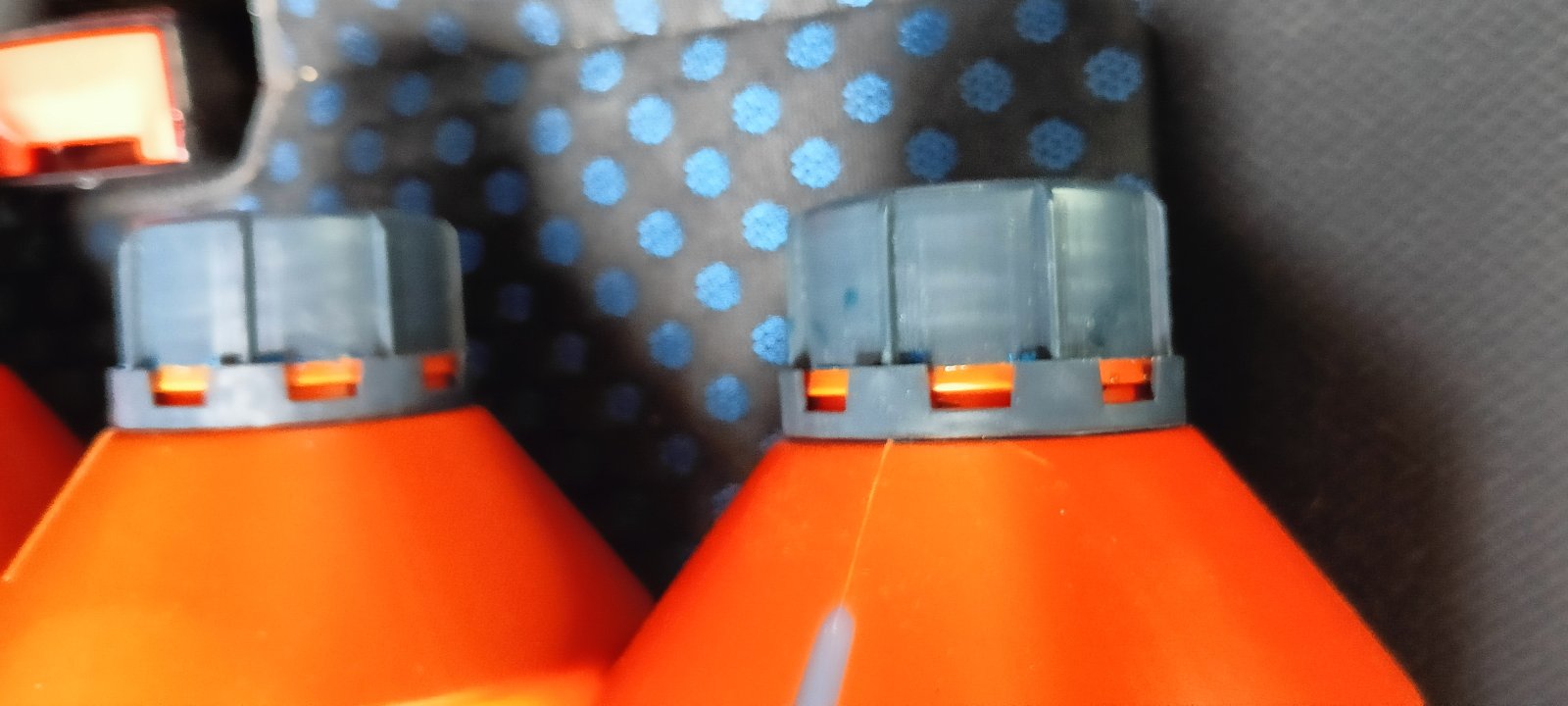

Получил концентрат, брал на маркете. Из под крышек подтекает, я так понимаю пломб из фольги нет. На крышках пломбы целые. Палево?
а должна ли там фольга быть на 1,5 литрах?
может её там и нет?
Написал запрос на сайте.  Посмотрим, ответят или нет.
А у Вас баклахи посвежее.. Вашу жижу еще делают... :good2:
Изменено пользователем Rocket1972
5 часов назад, Rocket1972 сказал:
может её там и нет?
Нет там никакой фольги. Уже несколько раз отвечали на этот вопрос.

Ага, паленка. Вы прикалываетесь и серьезно? Хотя бы пораскинте мозгами как надо заморочится и какой будет выхлоп. Косячат на производстве, отвечал уже представитель.
Я поэтому и поинтересовался про пломбу фольгированную. А в чем проблема её сделать на производстве? Крышку повернул на 1мм из неё уже побежало. Пальцем протер, с первого раза не смог отмыть палец от синего красителя
