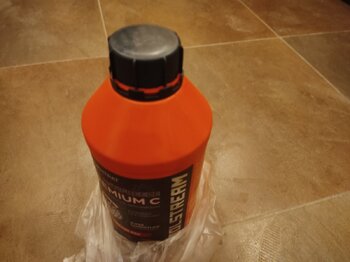

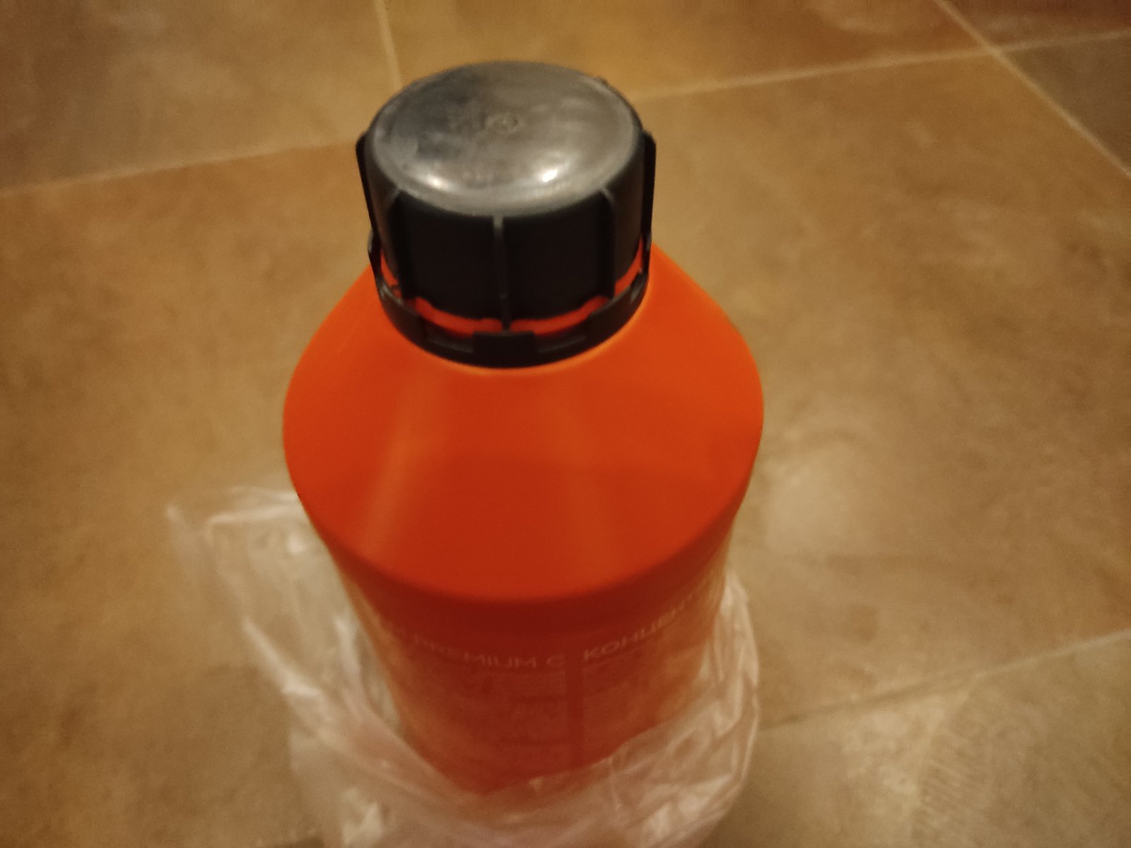

Добрый день!

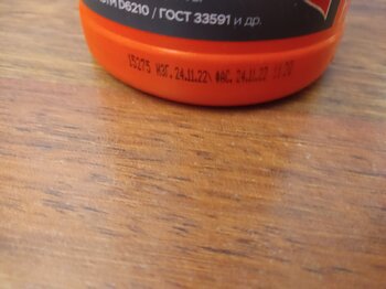

Приобрел дополнительно концентрат CoolStream Premium С . По качеству упаковки вопросов нет. Покупал на Яндекс маркет, продавец Премиум ОйлРу (ИП Ванин) .  Но смущает отсутствие доп наклейки о том, что  присадки  производства Техноформ. В интернете встречал фото  более ранних дат производства данного   концентрата с данной наклейкой о местных присадках.
Номер партии  15275 изготовлен 24.11.22
Вопрос: мне реально повезло , и я купил концентрат с родными присадками Артеко?  Использовали стратегический запас?:) Посмотрите, пожалуйста.

Григорий К к большому моему сожалению, иногда канистры успевают прошмыгнуть мимо аппликатора, который клеит стикеры. Это уже новый пакет.
